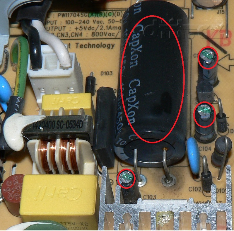

No tak mohl bych to vyzkoušet, než to vyhodím. Mohl bys mi někde najít na netu obrázek, jak to vypadá a kde to v tom monitoru zhruba je? D9ky
Pokud tomu trochu rozumíš, tak to najdeš, když ho otevřeš (vede tam napájecí kabel, resp. kablíky od přívodu). Pokud to nenajdeš, asi bys to neměl dělat
Třeba tady. Ale fakt pozor. Neotevírej to dříve než za půl hodiny po odpojení od el. proudu. Jestli nebudou nafouknuté nebo dokonce vyteklý elektrolyt, tak bych to vyhodil.
