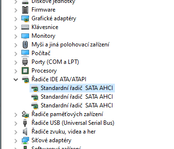

Já sem měl podobný problém na desce s B450 čipsetem a 2x Win10. Win 10 si debilně natáhly "lepší" ovladač na disk a pak mi to střídavě dělalo přesně tyhle kontroly disku.
Pro ilustraci kde to najdeš.
[91040-ahci-png]
U Tebe to bude asi jiné !
Natáhl jsem ovladač od výrobce čipsetu a zablokoval aktualizaci.
