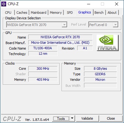

A kdy to přestalo fungovat? Jinak je to tahle karta přesně? https://cz.msi.com/Graphics-card/support/GeForce-RTX-2070-GAMING-Z-8G

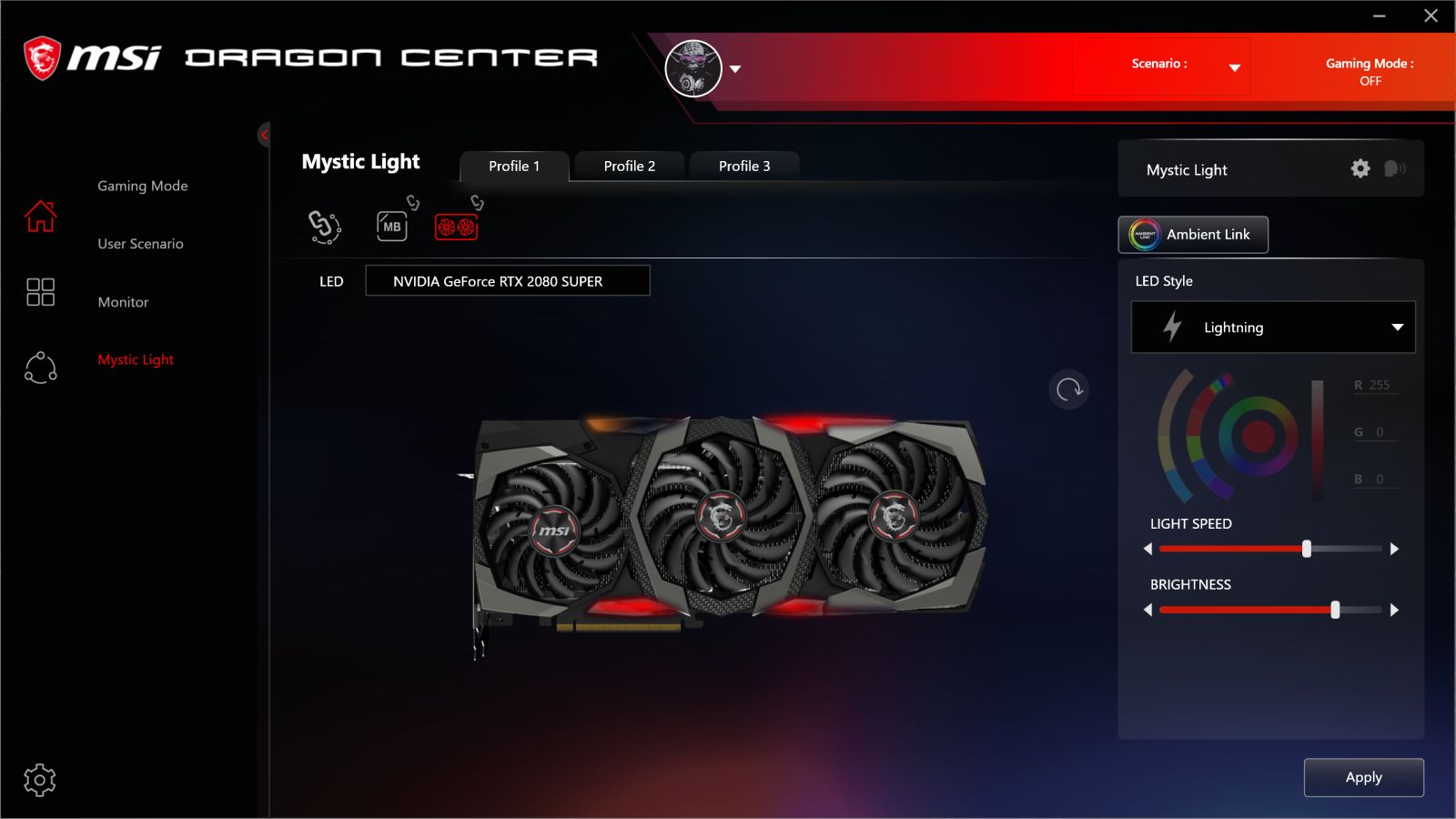

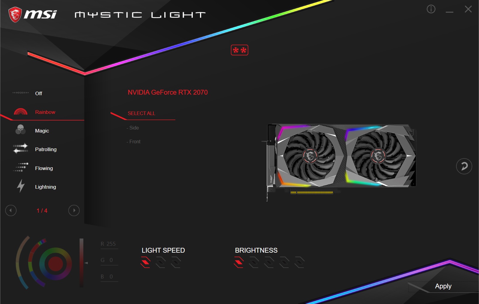

Co vím tak tu původní aplikaci Mystic Light už přímo neaktualizují a třeba u Super karet ani nefunguje, možná bych zkusil Dragon Center, ale je to neskutečná sračka a je tam toho strašně moc (nějaký gaming mody, přetaktování, akcelerátor netu,...), instaluje se už jako UWP aplikace z Windows Store, což jako chápu, že se to snažili sjednotit, ale klidně se tím programem dá dost snížit výkon, nešahat na profily jinak je to na přeinstal
, naštěstí se ten program skládá jakoby z modulů, který jdou odinstalovat a stačí nechat jen jeden - Mystic Light modul.
Tak jsem ještě zkusil ten tvůj Dragon center, ale bez úspěchu.

Navíc ostatní grafiky v mé sestavě svítí a jestli to někdo vypl, tak to musí jít zapnout.
V těch programech to šlo nejen vypínat, ale i zapínat.
Testoval jsem to na všech softwarech, i originálních od MSI.
Programy se tvářily, jako že to funguje.
ALe LED na kartě vůbec nesvítily.
