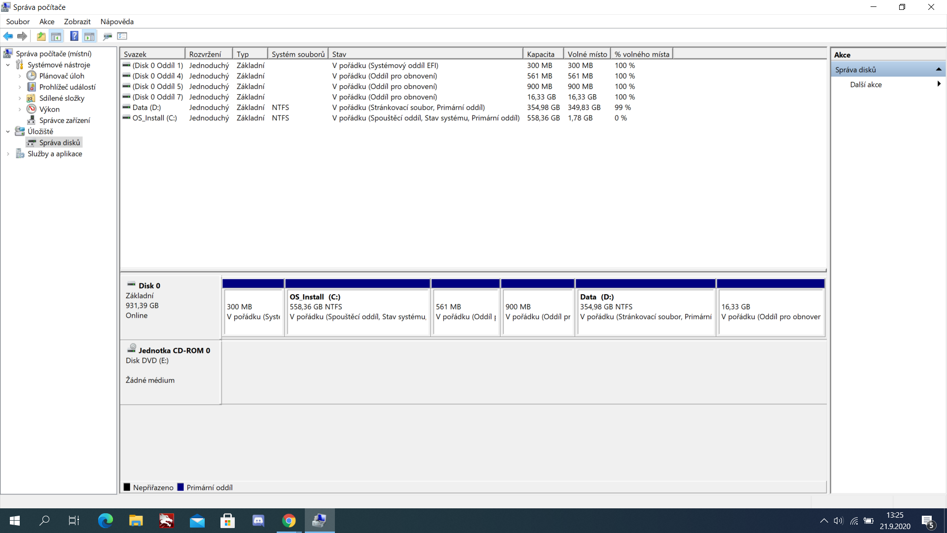

Dobrý den, potřeboval bych poradit jak sloučit disk C a D do jednoho. Přikládám fotku ze správce disků. Děkuji.
Nějakým diskovým managerem musíš dostat oddíly, nikoliv disky, C a D vedle sebe a pak je sloučit. Oba jsou primární, neměl by být problém. Uvaž jestli vůbec potřebuješ oddíly pro obnovení, které jsou teď mezi nimi. To je notebook? Mimochodem proč to chceš?
Ano je to notebook, C je plný a D prázdný, když je sloučím nevymaže mi to data z C ?
Ty oddíly mezi C a D nemaž, bez nich nebude fungovat WinRE. Nějakým partition managerem z boot média je přesuň tak, aby C a D sousedily. Pak je můžeš sloučit. Přesně řečeno, jeden z nich se může smazat, ale nevím, který (asi ten menší). Nebo je můžeš odzálohovat, D přesunout k C a pak ten jeden větší obnovit, popř. i ten menší.

Pokud je D zcela prázdné, zruš ho a nějakým part. managerem přesuň ty 2 mezi-oddíly tak, aby volné místo bylo hned za C. Pak stačí zvětšit C, vše by mělo zůstat, ale bez zálohy dat neriskuj.
Lenze, ked ten oddiel zrusi tak to volne miesto bude stale az za tymi 2 oddielmi a toto inak ako nejakym externym partition managerom nespravi.

Tie dva malé 591 a 900 MB by som vymazal, D ak je prázdne takisto. Spravil by som reštart. A následne zväčšil C o všetko dostupné miesto.
Samozrejme, záloha je dobrá vec. A v takom prípade by som vyhodil aj poslednú 16,33 GB partíciu.

Ak vymaze tie 2 oddiely nepojde mu potom obnova OS z nastrojov od vyrobcu nb (co nemusi byt problem moze zvolit normalnu instalaciu win10).

naklikáš nějaké kroky co provést, odfajfkneš potvrdit. pokud se to bude týkat systémového disku c:, vyžádá si to restart.
čili zrušit disk d:, přesunout maličké noname disky nakonec, dát provést - to bude hned.
pak natáhneš konec c: přes uvolněné místo, po potvrzení to bude chtít restart.
To nedělá tak úplně Windows. Primárně to tak definoval výrobce, 900 je WinRE (boot) oddíl a 16G je oddíl s "factory image".
Původně ten WinRE byl 500, ale při nějaké aktualizaci se vytvořil nový 900, při nové instalaci se tvoří už jen ten 900. WinRE je dobré ponechat vždy (v době UEFI to má smysl, je to nezávislý boot při problémech se systémem a umožňuje vstup do UEFI), "factory image" už je věcí každého. Na GPT to není problém
