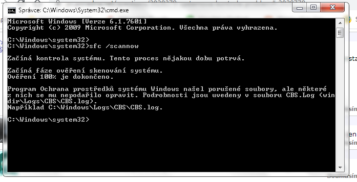

Dobrý den. Systémová kontrola mě zjistila nějaký problém, viz obr. Co s tím? Bohužel se mě nepodařilo najít ten soubor. Děkuji za odpověď.

Máš zapnuté zobrazování skrytých a systémových souborů?
Pokud je Revo Uninstaller jediný problém, tak ho odinstaluj a znovu nainstaluj.
Nebo nemůžeš najít jenom ten CBS.log? Pak viz Wikan.
málokdy se stane, že příkaz "sfc /scannow" něco odhalí.
ale když vidím odkud ho spouštíš, jedinou a nejspíš falešnou příčinou bude právě zbytečný revo uninstaller.
samozřejmě projít si tvůj log ve tvém pc je zdarma, můžeš se porochnit sám:
Ale když to spustím ze Start - do okénka vložím sfc /scannow, vyberu spustit jako správce, tak to jen problikne.
To máš napsat do toho černého, pan Hebký tomu říkal doSOVE oKNo. Takže nejdřív spustit cmd.
Díky. Už kontrola fičí.
Bohu žel stejná hláška. Co s tím? Děkuji.
Na tom nic nového vymyslet nejde. Zjistit a nahradit nebo neřešit.

Revo uninstaller je v tom nevinně, ad.1 Používám ho už několik let a problém nikdy žádný nebyl. ad.2 Zkusil jsem ho odinstalovat, spustil znova kontrolu a problém je tu pořád. Aktualizace nejspíš neprojdou, protože procesor Kaby lake nepodporuje W7.
ten stav je výsledkem něčeho (četl jsi ten log? víš co a kde je špatně?)
odinstalací něčeho se nic samo zpět neopraví.
screen je z w7 - tak to dopadá, když sem lidi cpou falešné informace bez vysvětlení.
řešení je nicméně stejné: až vyjde novější servicepack w10 než máš teď, stáhneš celé iso a přeoráš to z něj.
Nechci W10 ani vidět, pokud to bude možné, pojedu W7. Vše zatím funguje jak má.
Zkusil jsem tohle to proběhlo v pořádku,ale nová kontrola sfc /scannow bez změn pořád neopravena chyba. https://cs.soringpcrepair.com/how-to-repair-damaged-components-in-windows-7-using-dism/
a co sprostý podezřelý revo uninstaller? kdo ho vykope ven?
ten cbs.log sis vůbec četl?
máš tam tuto záplatu (a novější)? https://diit.cz/clanek/windows-7-convenience-rollup-service-pack-2
Myslím,že onic nejde mě ta kontrola cmd končí stéjně už několik roků to tak mám a v pohodě vše funguje. Ty si to zjistil až teď nebo dříve jsi tu kontrolu měl bez chyb.
Ta cesta k tomu Revo Uninstaller tam je soubor pro licenci vim to páč ho taky používám. Aby ses k tomu dostal je třeba v ovládacích panelech možnosti složky nastavit zobrazit skryté soubory a složky.
Revo Uninstaller není problém. Je to jenom složka, ze které jsi spouštěl CMD.
Viz tvůj první screen: 91187-image-1-pngrevo-png
