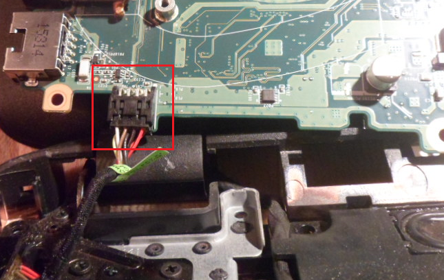

nevíte, prosím, někdo, jakým způsobem se zde odpojuje kabel napájení ze základní desky (aspoň si tedy myslím, že to je ono)?
Týpek v návodu na youtube to prostě chytne za ty barevné kabílky a silou vyrve ven, ale já mám obavu, že tím ty kabílky mohu urvat. Je to správný postup? Vydrží to ty kabílky? Já se to snažím odpojit chycením za ten černý plast, ale za ten to skoro nejde chytit a navíc to drží docela fest.
Sice to ani odpojovat nepotřebuju, protože mi jde jen o větrák a RAMky, na což to stačí jen převrátit a tohle nechat zapojené, ale i tak by mě zajímalo, jak to odpojit.
Díky za radu.
![[nap-jen.png]](https://i.postimg.cc/8zJ30n20/nap-jen.png)
Ten prostřední kus plastu by mohla být západka - nadzvednout plochým šroubovákem a pak konektor kývavým pohybem vysunout.
Tak jsem zkusil ten kus plastu nadzvednout, velmi jemně, nenásilně, a i tak se hned ulomil.
Evidentně "velmi kvalitní produkt", jak psal vedle Brtník...
Ale zdá se, že to ničemu nevadí. Ani západka to nebyla, jen zcela hladký kousek plastu. Zřejmě jen nějaký jazýček/krytka. Ale díky tomu, že se ulomil, bylo vidět, jak je to připojené, takže jsem strčil jemně šroubovák do té mezírky a vykýval to odtamtud, jinak to nešlo za nic chytit a drželo to relativně pevně.
Pro jistotu jsem to vyfotil, ale podle mě OK.
