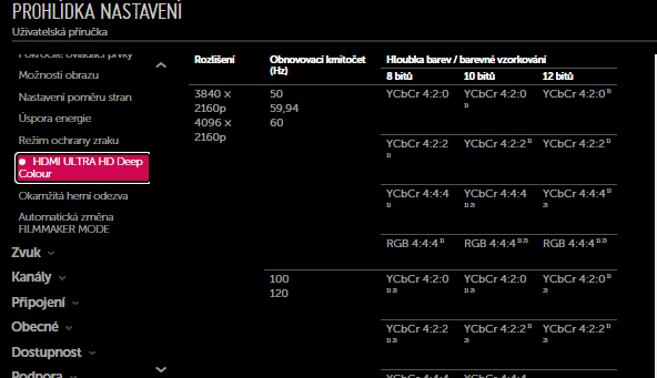

Mas tam Deep Color ?
[Obraz] → [Další nastavení] →[HDMI ULTRA HD Deep Colour] :
-Zapnuto: Podporuje rozlišení 4K při 50/60 Hz (4:4:4, 4:2:2, 4:2:0)
-Vypnuto: Podporuje rozlišení 4K při 50/60 Hz (4:2:0)
Jestli maas nastaveno "vypnuto" zvol "zapnuto".
