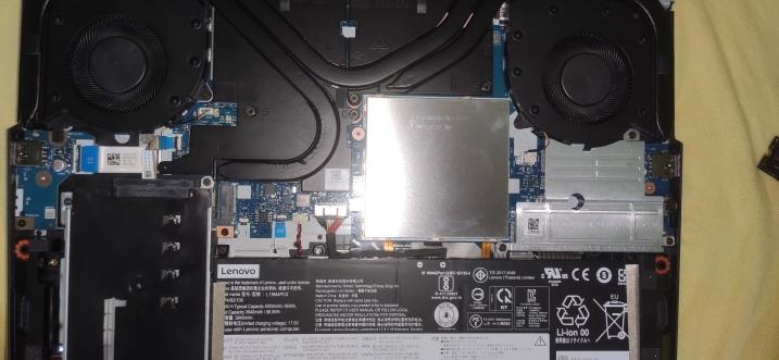

Dobrý den, chci si upgradovat notebook druhým M.2 SSD diskem, jeden slot už je obsazený a nachází se zde ještě jeden slot na 2.5 disk, všiml jsem si že se u něj nachází místo které vypadá že by tam měl pasovat druhý M.2 SSD disk ale nejsem si jistý, dá se zde vložit druhý M.2 SSD disk ?

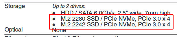

https://psref.lenovo.com/syspool/Sys/PDF/Legion/Lenovo_Legion_5_15IMH05H/Lenovo_Legion_5_15IMH05H_Spec.PDF

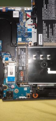

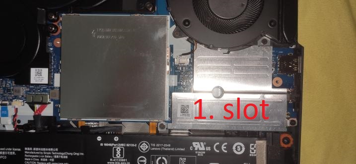

Já to z té 4 fotky nepoznám - jestli je to konektor M2 nebo čip.

Co tak oddělat tu šachtu na 2,5 disk a vyfotit ten domnělý konektor ? Nebo to první m2 zkus při odpojené baterii přiložit.

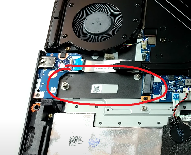

Možná pomůže

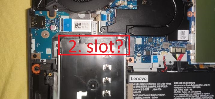

Myslíte že tohle není slot pro m.2 ?
Vždyť Ti už HOST napsal, že tam máš 2x M.2 a dokonce i našel i jejich přesné specifikace.

Tak pod 2.5 je vidět i slot na M.2 o rozměru 2280, takže 2x M.2 + 1x 2.5.
píšou "up to 2 drives", takže buď si třeba sata s 2.slotem překážejí, nebo sdílejí stejné linky, nebo pro jistotu oboje.
Překážejí si.
může to být záměr právě kvůli sdíleným linkám.
nevím jak je to starý notebuk a nevyznám se detailně ve výbavě chipsetů. podle toho co tazatel zakroužkoval, vypadá to na klasický konektor s m-key = nvme disk.
