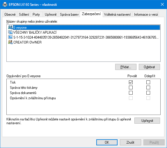

Ve vlastnostech tiskárny nastav zabepečení.... [91287-tiskarna-png]

Jj na tohle jsem koukal, akorát při nastavení oprávnění "odepřít" pro správu této tiskarny, se autom…

...se automaticky odepře i oprávnění pro tisk To je je trochu nelogické, nezdá se ti?
host 09.10.2020 19:50
Zdá, ale nepřemluvím ten Win, aby zaškrtl jen jedno políčko, když prostě zaškrtne obě. Každopádně to… poslední

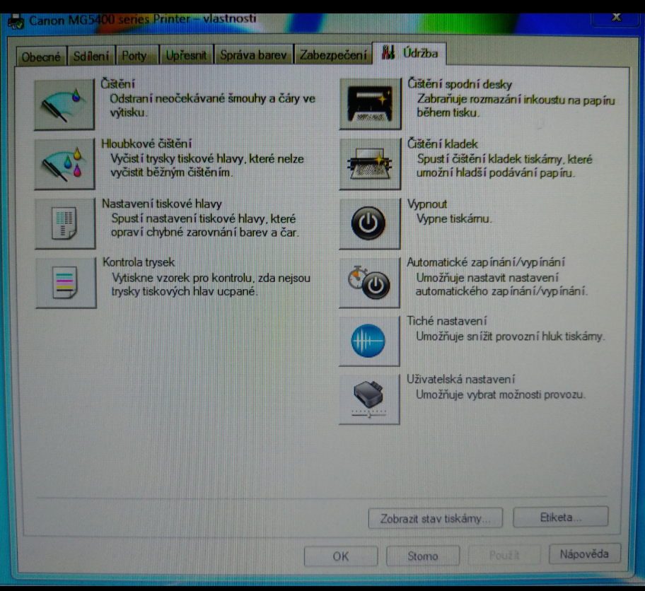

Pardon, tady je ta příloha...

Jj na tohle jsem koukal, akorát při nastavení oprávnění "odepřít" pro správu této tiskarny, se automaticky odepře i oprávnění pro tisk. Navíc to nedělá to, co bych potřeboval.
Cílem je vyblokovat možnosti na kartě "údržba" viz příloha obr.
Přijde mi, že bych na to musel sehnat nějaký lite driver ořezaný o tyhle možnosti, tak proto se ptám, jestli mi to někdo vyvrátí a je i možnost, něco s tím provést přímo ve Win.
Zdá, ale nepřemluvím ten Win, aby zaškrtl jen jedno políčko, když prostě zaškrtne obě. Každopádně to stejně neplní to, co je potřeba. Všichni uživatelé mohou měnit nastavení tiskárny, provádět čištění nebo kalibraci. Jinak řečeno, karta údržby je furt k dispozici.
