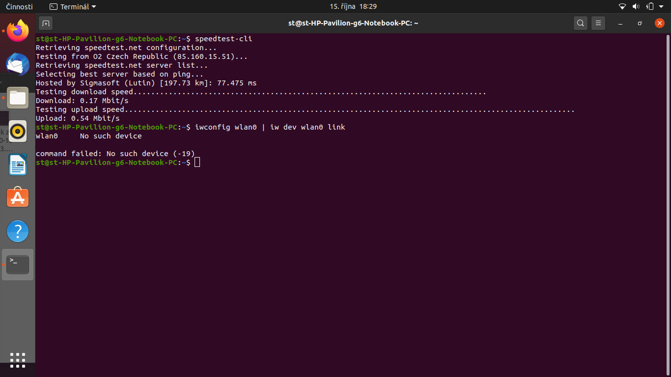

bohužel mi nefunguje ani jeden command

Nahrad wlan0 jménem tvé Wifi : wlp4s0b1

Tak jeste jednou : "Nahrad wlan0 jménem tvé Wifi : wlp4s0b1". To znamena ze pro maximalni BitRate kt…

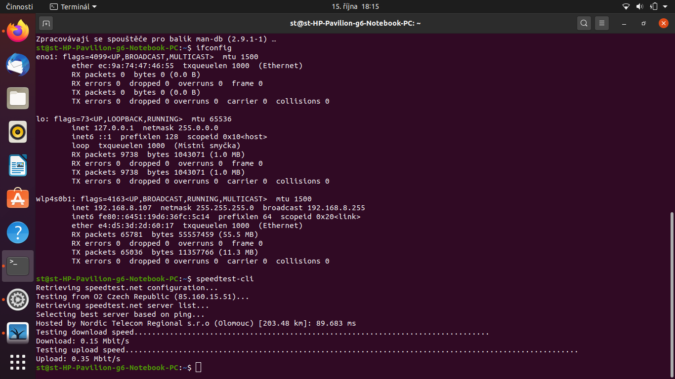

Zarušená wifi, alebo nekvalitne napísaný driver pre wifi. Nepíšeš nič o tom aký to má signál a cez k…

Signál mi to ukazuje střední a jde mi to přes jednu stěnu. Ale na mobilu a předchozím windowsu bylo…

To bude najskôr problém s driverom. Linux má iný driver ako Windows. Písali ho iný ľudia a napísali…

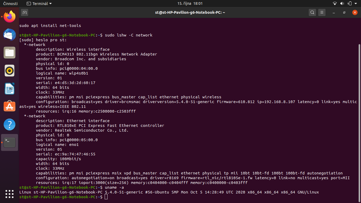

Mohl by jsi začít tím, jakou verzi a distribuci Linux používáš, jakou máš verzi kernel a o jakou WIFI kartu nebo modul jde ?
Nejlépe přiložit výpis informací o připojení :
 ifconfig
nebo :
sudo lshw -C network
(jestli nemáš lshw k dispozici, tak ho doinstaluj : apt install lshw)
Výsledek rychlosti připojení :

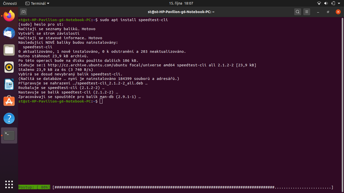

sudo apt install speedtest-cli
speedtest-cli
Verze kernel :
uname -a
Musis jeste napsat speedtest-cli aby se spustil test.
Pak se podivej, jky mas Bit Rate :
iwconfig wlan0 | iw dev wlan0 link
Jestl ti vrati Bit Rate 1Mb/s tak zkus 54M, kolik tva Wifi podporuje nejvic zjistis :
iwlist wlan0 bitrate

Tak jeste jednou : "Nahrad wlan0 jménem tvé Wifi : wlp4s0b1". To znamena ze pro maximalni BitRate ktera tva Wi-Fi karta podporuje zadas :
iwconfig wlp4s0b1 | iw dev wlp4s0b1 link
Nevím proč, ale bitrate wifi mi to ukazuje 1
Tak vis odkud problém pochazi, kdyz mas BitRate (rychlost) jen na 1Mb.
*zastavit kartu Wifi wlp4s0b1 :
sudo ifdown wlp4s0b1
*Nastavit 54M
sudo iwconfig wlp4s0b1 rate 54M
*znovu spustit kartu Wifi wlp4s0b1
sudo ifup wlp4s0b1
Spis poderzrivam, ze problém pochazi z pouzitého Bradcom modulu, kde by bylo zapotreby odstranit dosavadni ( --purge bcmwl-kernel-source), pridatho do blacklist a pridat repozitar no-free firmware (nebo dkms package) pro tvou katru Wi-Fi a po zavedeni ho povolit pres modprobe :
sudo modprobe -v brcmsmac
To bude najskôr problém s driverom. Linux má iný driver ako Windows. Písali ho iný ľudia a napísali ho inak, preto aj funguje inak.
Ešte to môžeš skúsiť inak. Ak chceš otestovať ako funguje tvoje domáce wifi netestuj to cez internet.
Pichni si do routra PC LAN káblom, niečo nazdielaj a druhým PC/mobilom cez wifi to stiahni. To ti ukáže reaálnu rýchlosť tvojej wifi nezávisle od nestabilného a pomalého internetu. Takto otestuješ naozaj wifi.
To, čo si testoval ty, tak to si testoval wifi a k tomu ešte polovicu pomalého internetu.
