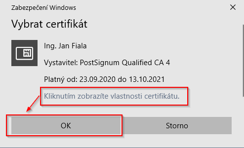

Pamatuju doby, kdy stačilo nainstalovat nový certifikát a člověk se nemusel o nic starat. Outlook automaticky po skončení doby původního začal používat nový. Já teď bojoval s Outlook 2010, u novějších to bude podobné. Ale kdepak. Po skončení platnosti dostanete zprávu, že nastavení zabezpečení je neplatné a podepsaný mail se neodešle.
Certifikát se mění v Soubor / Možnosti / Centrum zabezpečení / tlačítko nastavení centra zabezpečení / Zabezpečení e-mailu (ufff)
Tam je tlačítko Nastavení, kterým se konečně dostaneme do formuláře s certifikátem.
OK, vyberu aktuální platný certifikát, přepnu šifrování na SHA256, protože přednastavené SHA1 už není certifikátem podporované, potvrdím a říkám si, že už je to v pořádku.
Není!
Při pokusu o odeslání mailu dostanu stejnou chybovou hlášku - není platný certifikát.
Stálo mě spoustu času a zkoušení, než jsem přišel na to, že při výběru certifikátu je třeba kliknout na odkaz "zobrazit podrobnosti certifikátu", zobrazí se okno s certifikátem, pak jen OK a dokončit nastavení.
[91337-vyber-certifikatu-png]
Po tomto úkonu začne certifikát v Outlook fungovat.
