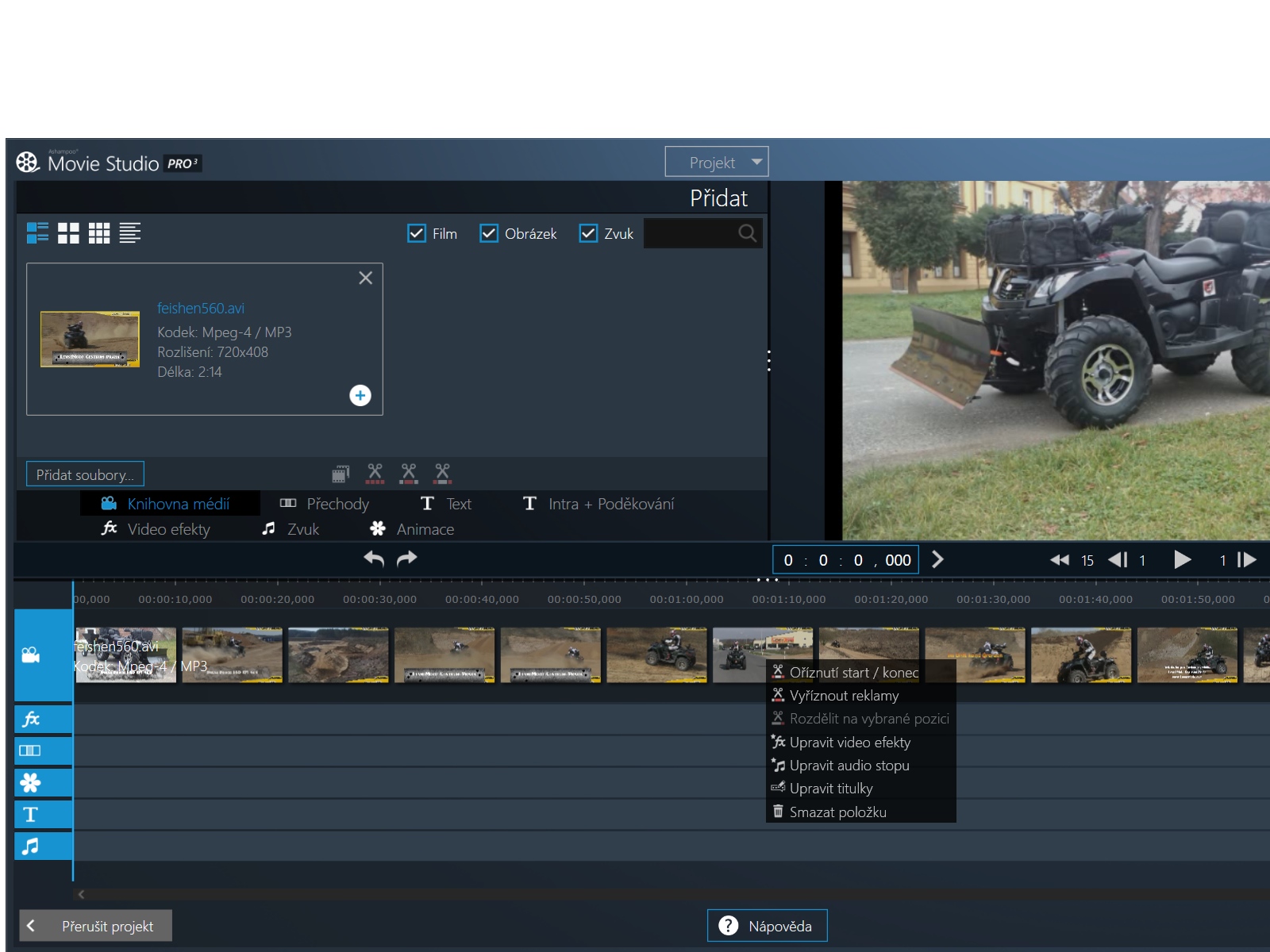

když mě ta sekvence nejde rozdělit na jednotlivé pozice...abych tam mu fotografii mohl vložit.bud to mužu dát jen na začátek nebo na konec...

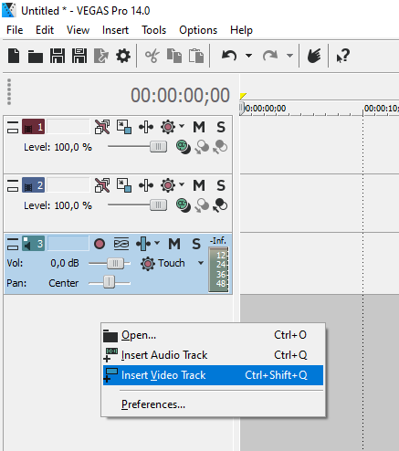

Screenshot z (Sony) Vegas Pro:

no to je na tom právě to divné....že to je jediné tlačítko ,které nejde zmáčknout "rozdělit na vybrané pozice" a přitom je to normálně plná verze
více v příloze screen

Zrejme Ti to nejde rozdeliť preto, lebo máš kurzor na pozícii 0:0:0
Skús posunúť kurzor na inú pozíciu.
