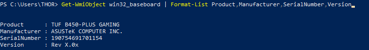

Ano. U toho PowerShell pro přesnější informace použij spíš class "baseboard" jak c_system, WMI kompatibilni s OS 10/7/Vista/XP :
(je to nejrychlejší způsob bez potřeby SW instalace. Nebo z příkazového řádku WIN + R spusť 'msinfo32' v případě rozšířených informací obrazkově)
Get-WmiObject win32_baseboard | Format-List Product,Manufacturer,SerialNumber,Version,Model
- pshell :
[91365-win32bsb-png]

Já jsem použil msinfo32 :
A je to ACER Aspire ES1-531 na který potřebuji sehnat někde v bazaru adaptér na na napájení, moji známé jelikož ho prokousla kočka až ji jiskry lítaly a ona byla té odvahy nebo spíš nerozumu to má zapojené a neudělalo to nic zatím a potom ať se lidé nediví že někde nebo tu a tam vyhoří byt :-)
