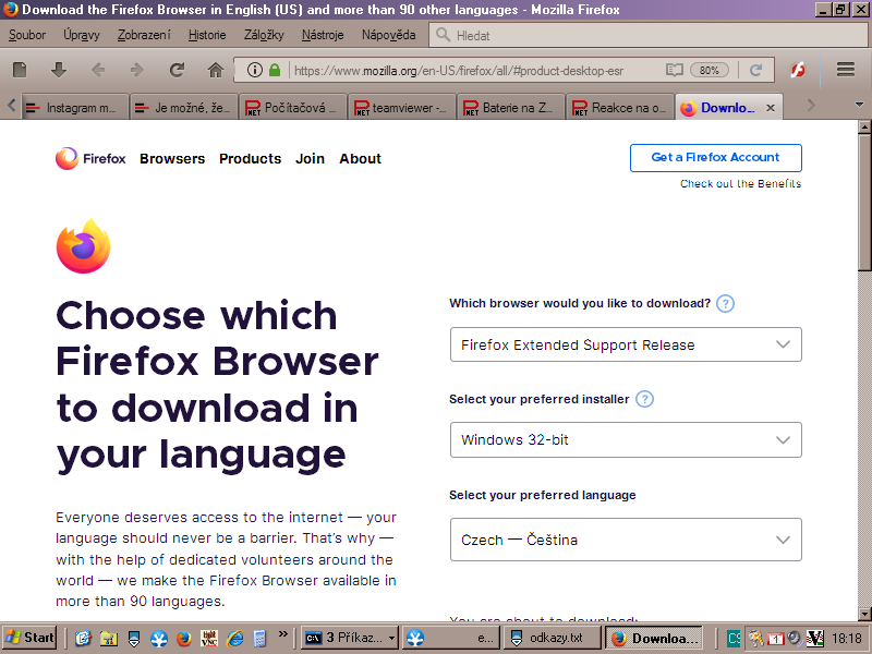

firefox 52.9esr
na ie8 zapomeň, je beznadějný.
Můžete to prosím upřesnit? Moc jsem vás nepochopil. Děkuji za odpověď.
tento prohlížeč podporuje win xp a dnešní https weby:
https://download-installer.cdn.mozilla.net/pub/firefox/releases/52.9.0esr/win32-sha1/cs/Firefox%20Setup%2052.9.0esr.exe
