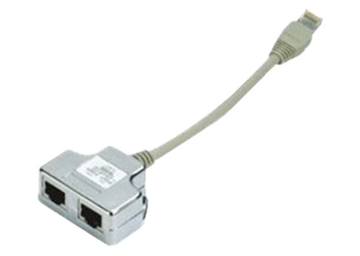

Zdravim. Mám přes místnosti nataženy jen jeden kabel. V modemu mám port na TV a port na internet. Dosud jsem na “rozdvojeni” jednoho kabelu na 2 tak aby mi slo obojí používal rozbocovac viz příloha. Chtěl bych se zeptat jestli existuje nějaká lepší/stabilnější záležitost jak ten jeden kabel rozdvojit tak aby tok dat jak na TV tak internetu šel lépe. Díky

fungovat by ten krám měl, i když vypadá trochu archaicky. ale o2 posouvá rychlosti výše a tento bazmek kvůli 2 párům vodičů končí na 100mbit.
