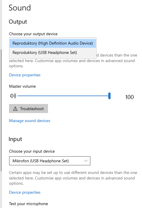

Bohužel nemám. Možná nevím, jak se správně googlu zeptat, nedokážu najít postup, jak receiver do seznamu přidat. Mohl bys mě, prosím, nakopnout?

Neviem ako je to vo Win10, v W7 kliknem pravou mysou vpravo dole na repro, Zariadenia pre prehravanie a tam vidim zoznam zariadeni.
Zobrazit seznam zařízení není problém. Tam, jak jsem napsal, bohužel není.
Standardne to nejde, mozno cez nejake rozsirenie, ale to si asi bude tiez len prehladavat tento zoznam zariadeni.

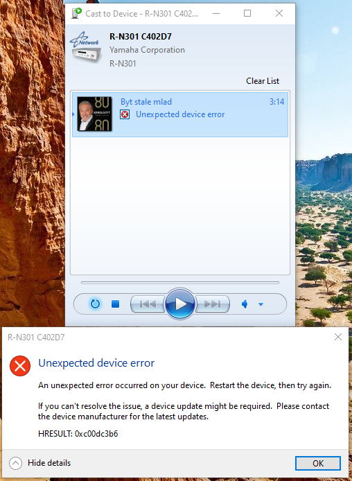

Díky za info, zatím nejde ani ten stream z WMP. Háže tuto chybu. Ale o WMP až tak nejde, ten nahradím přehráním ze síťového disku.
