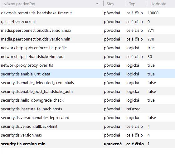

Musis znizit triedu protokolu v nastavenie Thunderbirdu. Takze otvor si config (tools-options-genera…

Nepomohlo :-(

Este tam pozri polozku o pouziti obsolete tls protokolu...bude false daj ju na true.

Neviem najst takuto polozku, tls v sebe obsahuju tieto polozky, neviem ci je to niektora z nich...

deprecated...to je povolenie pouzitie zastaranych protkolov a tam mas false....obsolete je synonymum…

Stale bez zmeny :-(

Takto...Thunderbird v tych 7x verziach prestal podporovat starsie TLS protokoly, ktore sa pouzivali…

Takto...Thunderbird v tych 7x verziach prestal podporovat starsie TLS protokoly, ktore sa pouzivali pri smtp autentifikacii.
Tam staci spravit to, co som ti pisal, riesil som to uz viackrat za poslednu dobu, takze to urcite funguje.
U teba je mozno iny problem, podla popisu chyby je to problem s certifikatom, takze si skontroluj platnost ulozeneho certifikatu, pripadne ho zmaz a uvidis aky certifikat ti potom server ponukne...je mozne, ze sa menil a tebe o tom nepovedali;o).
