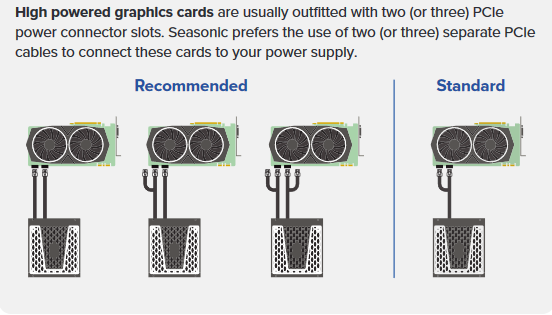

Lepší je pokud možno zapojit více větví. Někteří výrobci psu nato přímo upozornují. [Screenshot-2020…

jaký to má vliv na výkon?
NasranyPavel 11.11.2020 14:38
NasranyPavel
Tady ale o žádný výkon nejde...:i:
POW 11.11.2020 14:48
POW
a o co tedy?
NasranyPavel 11.11.2020 15:00
NasranyPavel
O stabilitu.

Jednoznacne dva kable od zdroja.

Na štítku zdroje bude určitě napsané, kolik která větev zvládne zatížení. A nejspíš i v manuálu bude popsané, co kterým kabelem napájet a kam ho zapojit.
Informace "750W zdroj" je naprosto bezcenná....

Dobrej elektrikář použije co nejsilnější drát protože ví, že na drátu vzniká průchodem proudu úbytek napětí.
Výrobci zdrojů se s průřezem drátů moc nepředají, měď je drahá a je potřeba snižovat náklady.
Druhý úbytek napětí vzniká na konektorech, modulární zdroj je z tohoto pohledu prasárna. Když použiješ dva konektory a vodiče k připojení napětí k vga přijde ke grafické kartě vyšší napětí.
Třetí věc je proudová zatižitelnost kontaktů. Na každém vypínači / čokoládě máš napsané pro jaký proud jsou. Čím menší proud jde tím déle vydrží a nehrozí, že to vznikajícím teplem zahoří nebo se kontakty opálí.
Bavíme se o proudu okolo až 20 ampér, pro představu do hlavního předního světla osobního auta jde 5A.

Neviem ako casto chodis na tuto poradnu, ale ZDROJ sa tu riesi VZDY s tym, ze treba kupit kvalitny. A tomu zdroju, aj kvalitnemu iste skor prospeje, ak sa zapoji na dve vetvy, ako zatazovat(pretazovat) iba jednu. Kludne to maj STABILNE zapojene na jednej vetve, ale tu radime tak, aby sme zarucili co najdlhsiu zivotnost zdroja a celeho kompu.
