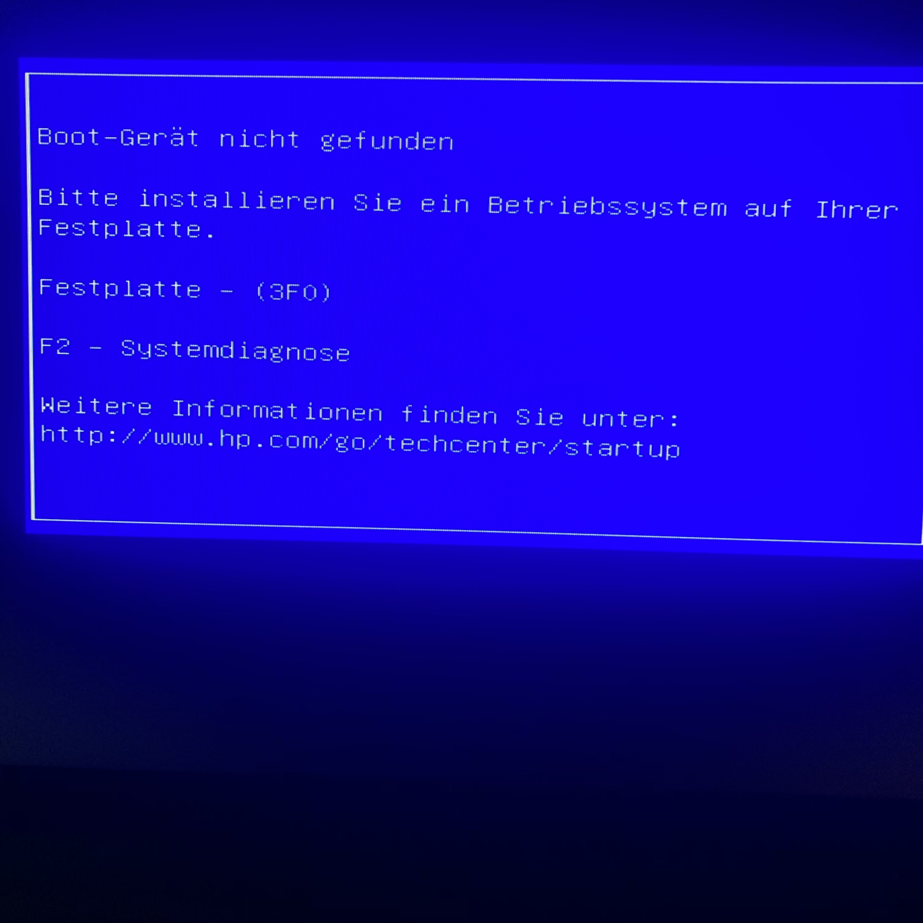

Zdravim chtel bych vas poprosit o radu. Nejsem vubec v obraze s tim jaky OS vybrat pocitac sem nemel nejakou dobu zapojeny ted vyskocilo toto okno. A nevím vúbec jaky bezplatny os tam dat abych si nenaběhl. Diky za pripadnou pomoc a sorry ze se ptam na beznou vec co bych mel vedet.
Google preklad prvni poloviny-spouštěcí zařízení nebylo nalezeno
Nainstalujte si na pevný disk operační systém
A víte o tom PC něco? Není tam nějaký operační systém? Co čas, je nastavený správně?

Byla tam win 10 a cas nevim nemohu se ted vubec dostat na plochu kdyz tam neni operacni system. Neja…

Nemusíte se dostávat na plochu, po zapnutí stiskněte F10, měl byste se dostat do BIOSu, čas tam bude…

A co to udělá po stisku F2? Naskočí BIOS nebo nějaká diagnoza? V tam by měl být vidět i HDD a datum.…

Po F2 hardware diagnostika - hardrive check a memory test. Datum byl stary opravil jsem ale beze zme…

Jestli datum nedrží, je třeba tu baterii vyměnit.Stojí cca 20 korun, možná ji máš i někde doma, třeb… poslední

To bude nějaký starší HP ? Tak asi Ubuntu. Pokud je to noťas tak by mohl být užitečný i Bliss OS (An…

Trefa ano starsi hp tipuju ted ze sem ho kupoval +- pred 3 lety v nemecku uz poskladany. Notas neni…

Často jsem to viděl buď u poškozeného MBR boot sektoru, nebo samotného HDD. Popřípadě by to mohl děl…

Nemusíte se dostávat na plochu, po zapnutí stiskněte F10, měl byste se dostat do BIOSu, čas tam bude vidět. je totiž docela dobře možné, že se jen vymazalo nastavení (vlivem slabé baterky na základní desce) a nic instalovat nemusíte.
A co to udělá po stisku F2? Naskočí BIOS nebo nějaká diagnoza? V tam by měl být vidět i HDD a datum.V případě, že je datum staré, tak opravit.Pokud po restaru nedrží, nutno vyměnit kulatou baterku na desce, asi CR2032.Tu bych ale zkusit napřed vyndat stejně jako clear CMOS.Odpojit zdroj od sítě, vyndat baterku , případně zkratovat šroubovákem, vrátit a zkusit spustit.
