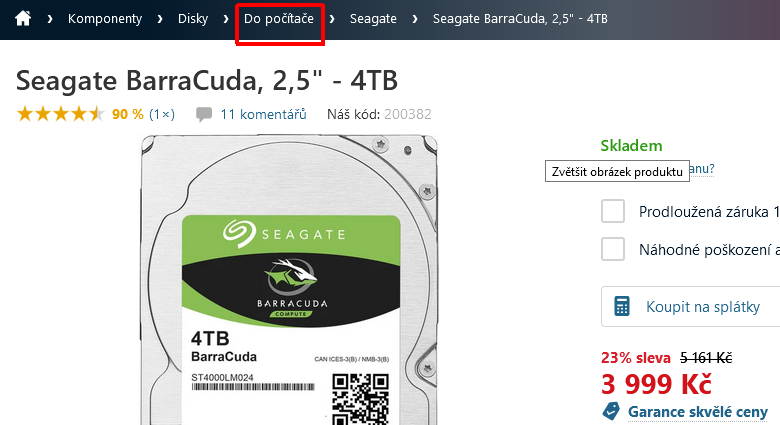

Děkuji, ale jak už jsem napsal výše, pokud se nedá koupit 4 TB, tak ho nechci
MichalDM 18.11.2020 08:24
MichalDM
Dá, ale cena je jinde jak za "hotový" externí disk. https://www.czc.cz/seagate-barracuda-2-5-4tb/20…

Řekl bych, že to je 3,5" disk a mají špatný popisek. Když si vyfiltruješ harddisky do notebooku, tak…

Bude to 2,5", ale mají ho ve špatné kategorii a na fotce je 3,5". Je mi záhadou, jaké filtry jsi na… nový
host 18.11.2020 11:57
Jo, je to 2,5", nabízí ho třeba i Alza a Datart.Jenže má výšku 15 mm, takže do toho boxu asi nepůjde… nový

Řekl bych, že mají špatný popisek a je to 3,5" disk. Podívej se na zařazení do kategorie a na foto..…
host 18.11.2020 10:43
je to normalny 2,5'' disk - https://www.seagate.com/www-content/product-content/seagate-laptop-fam/b…

Jak jsem psal výše: mají nějaký zmatek v popisku, na fotce je 3,5" disk a zařazený je ve stolních PC… nový

Není, protože 4 a 5TB mají výšku 15mm a do notebooků se nevlezou. Je pro ně potřeba speciální BOX, k… nový
