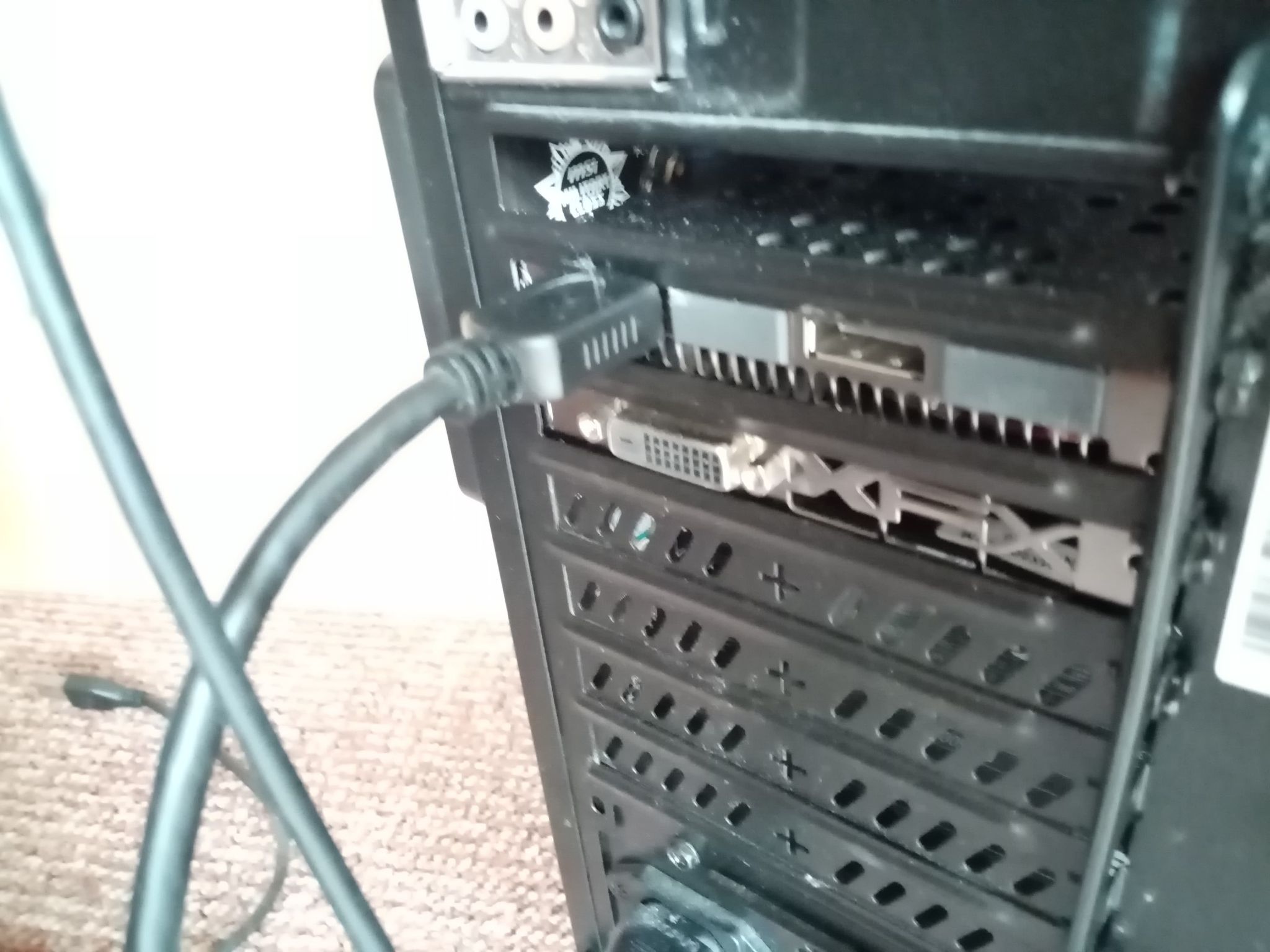

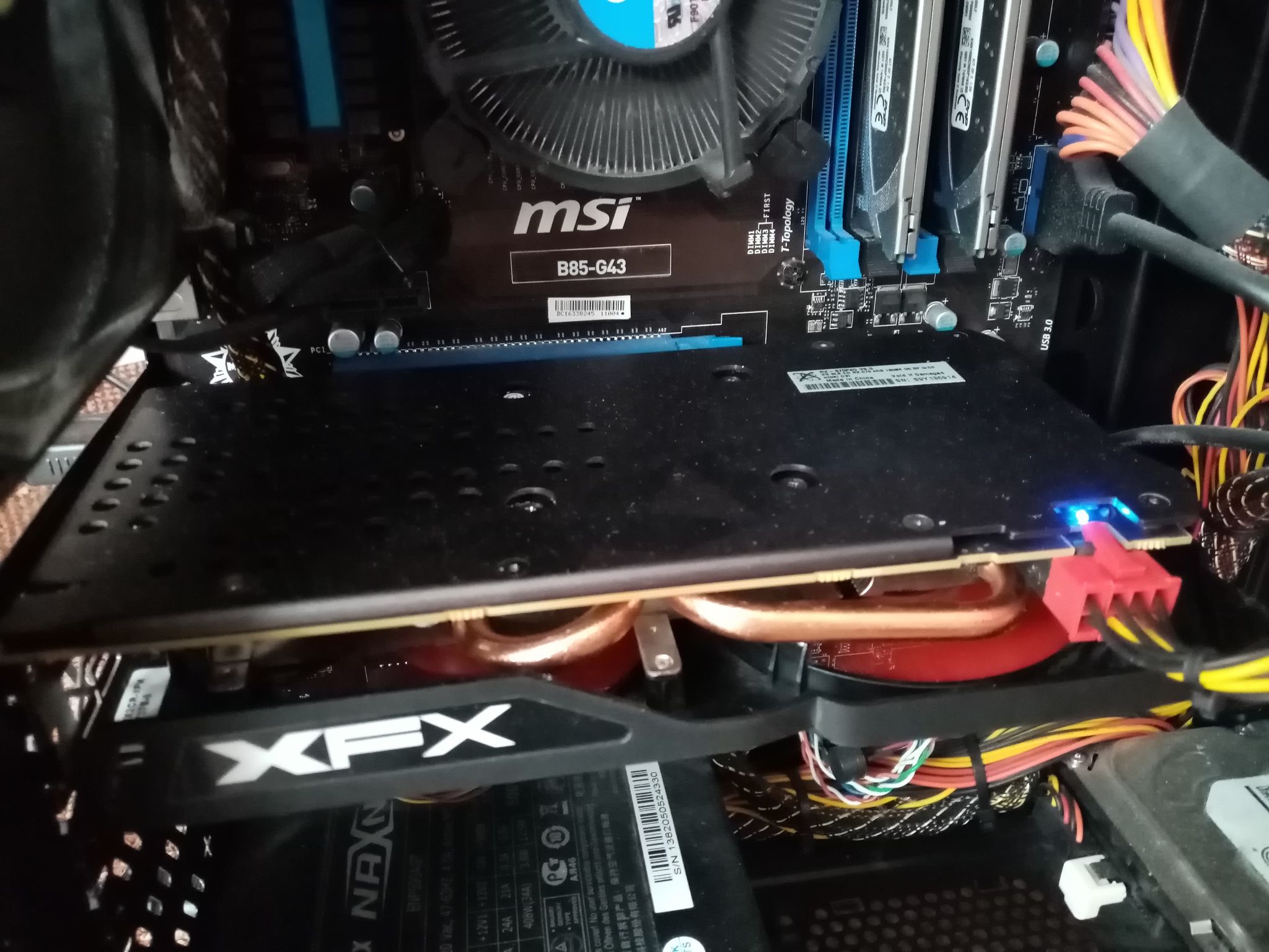

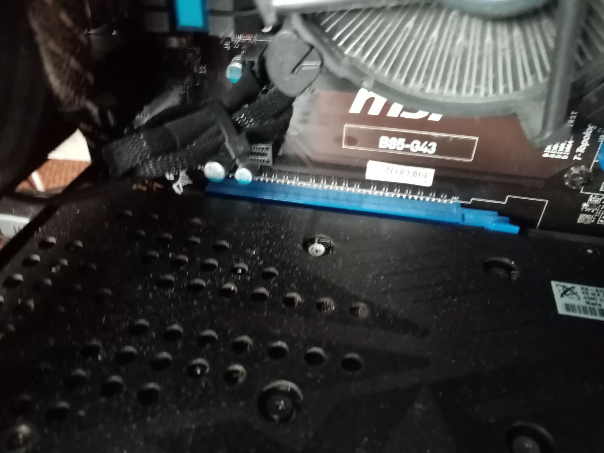

grafickou kartu jsem normálně dal do základní desky, připojil přídavné napájení, při zapnutí PC svítí u karty normálně modře napájecí světýlko, točí se i větráky, karta připojená s monitorem přes HDMI, píše mi to ale, že není signál mezi PC a grafikou (prostě no signal detected). Nevím co je špatně, integrovaná jde normálně, nevíte kde by mohl být problém ? Přikládám ještě fotky pro jistotu jak je to zapojené, dík.
