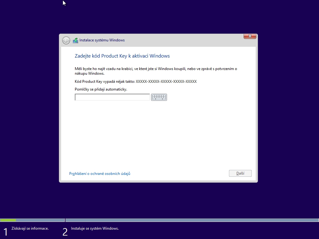

To jsem si myslel, ale fór je v tom, že klíč v UEFI je. Potvrdili mi to i na podpoře HP. Při instalaci se pak možnost zadat klíč vůbec neukáže. Jen eula, kde už se píše o Pro verzi. Zkusím ještě naformátovat vnitřní paměť a instalacku rozjet znova, jestli tedy, jak píšete, se třeba nenabídne instalace Home. Na flashce zaujímá instalacka asi 2,9 GB, tak bych se tomu docela divil.
Normálně by se to mělo zeptat takhle na klíč.
Pokud je ale v BIOSu, tak si jej načte automaticky a již se nebude na nic ptát.
Takže asi máš ten tablet s PRO verzi. Však tu instalaci dodělej a uvidíš...
