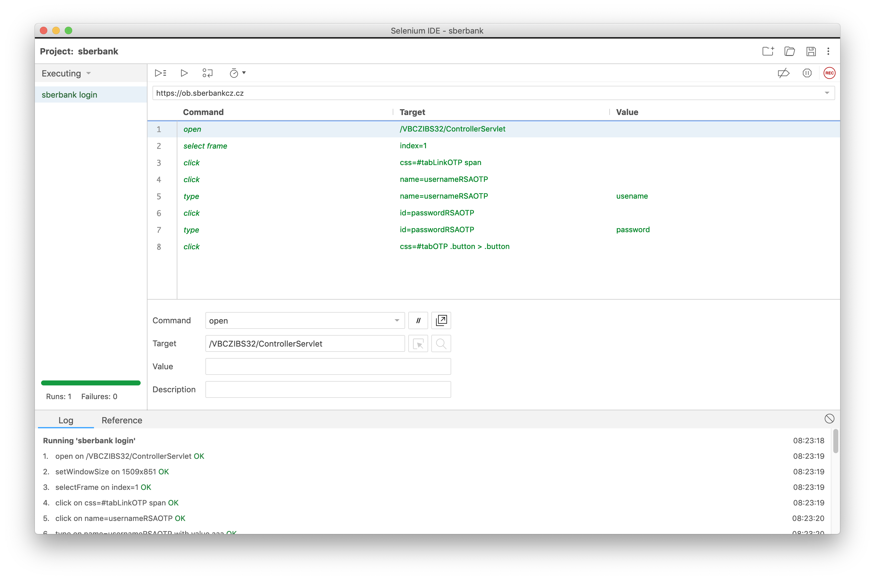

Pres doplnek Selenium IDE (pouziva se na testovani front-end) do FF mi to slo. Projekt v priloze. Po…

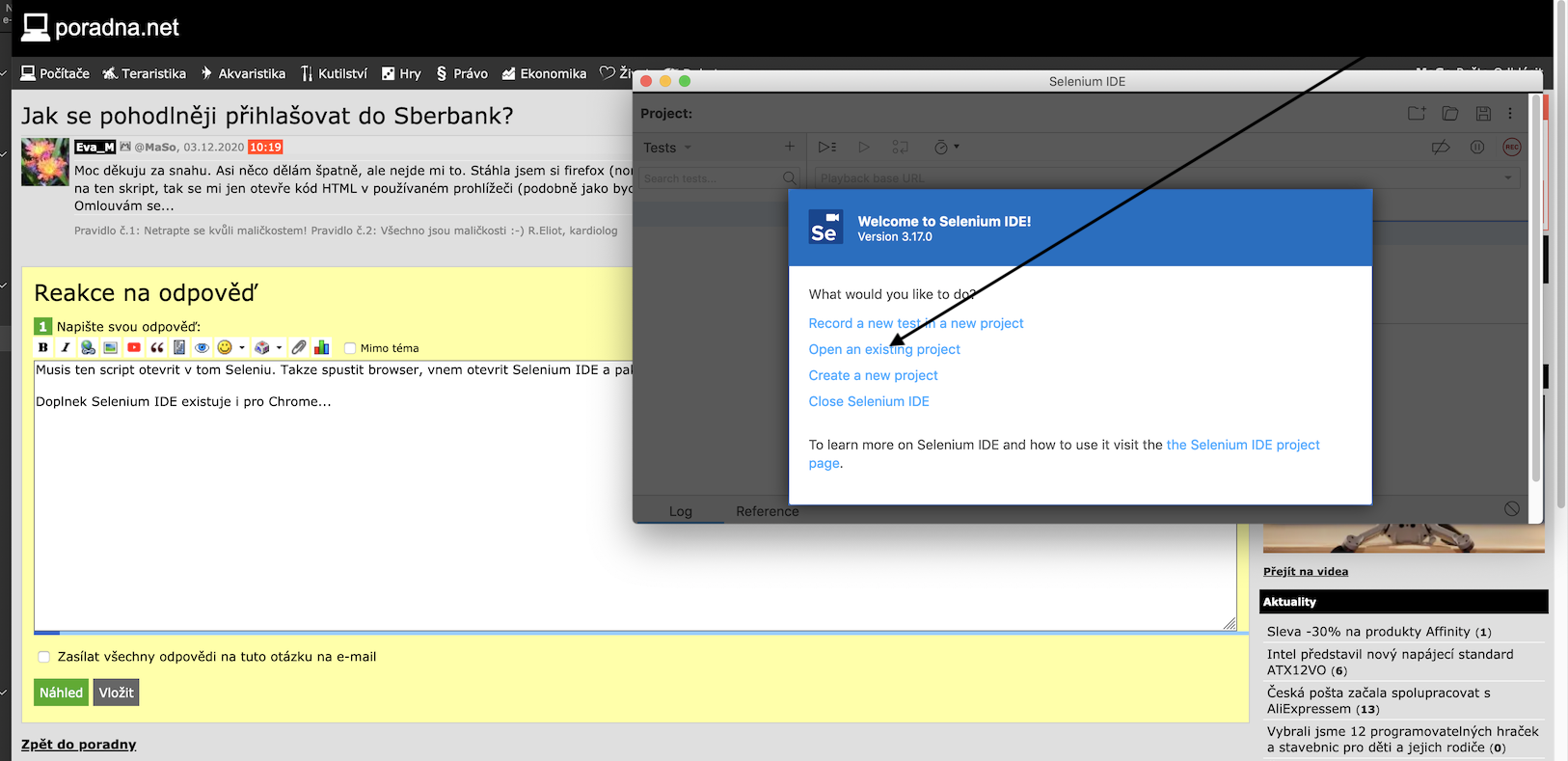

Musis ten script otevrit v tom Seleniu. Takze spustit browser, v nem otevrit Selenium IDE a pak Open…

Pres doplnek Selenium IDE (pouziva se na testovani front-end) do FF mi to slo. Projekt v priloze. Po kliknuti na splusteni scriptu (Play) se otevere Sberbank, prepne na spravnou zalozku a predvyplni jmeno/heslo a klik na submit.
Pres record v Seleniu si muzes nahrat jakekoliv makro jen klikanim/vypisovanim do stranky...
Selenium muze behat v jakemkoliv browseru, jen je treba nainstalovat prislusny driver. Jde to spoustet i z command lajny, pres selenium-side-runner, ale mas pravdu, ze je to kapku tezkopadne a kanon na vrabce...:-)

Moc děkuju za snahu. Asi něco dělám špatně, ale nejde mi to. Stáhla jsem si firefox (normálně používám chrome, ale FF nevadí), nainstalovala doplněk Selenium IDE. Ale když kliknu na ten skript, tak se mi jen otevře kód HTML v používaném prohlížeči (podobně jako bych jej viděla v notepadu) - a nic to nedělá. Můžeš mi prosím napsat návod "pro blbý"? Omlouvám se...
Aha, jasný, děkuju. Jen to zrychlení není tak velké. Naivně jsem si myslela, že budu mít v PC ikonku, na kterou poklepu a ono se to "samo" udělá. Takže buď mohu mít ikonku na sberbank a tam pak překlikávat ručně, nebo otevřít FF, pak otevřít selenium ID a pak otevřít ten projekt. Je to o trošku rychlejší, ale ne zase o tolik. Ale chápu, že to asi jinak nejde. Moc díky za rady.
