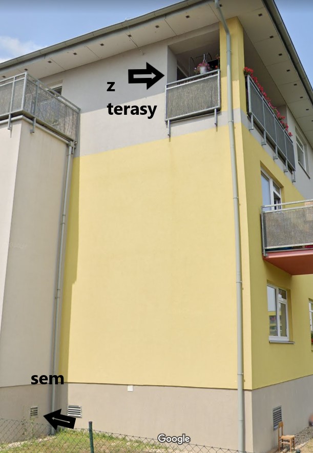

Ahoj, napadá vás nějaký jednoduchý způsob, jak natáhnout síť vzduchem, myšleno tak že potřebuju natáhnout síť z balkónu do sklepa (venkem), ale nemohu tahat kabel.
Router doma mám za oknem na terasu. Ze sklepa chci nějak přijímat signál skrz malé okénko viz šipka - to okénko je vyústění 5m dlouhé větrací šachty, na jejímž konci je místnost, kde bude router.
Napadlo mě z routeru ve sklepě odmontovat anténku, skrz 5m dlouhý pigtail kabel ji protáhnout tou šachtou a vystrčit z toho okýnka. Ale ne moc, nemůže být příliš vidět. Ale nevím jestli ten signál má šanci, aby došel až do toho routeru, což? Tak nějak jsem se na tom zacyklil, že vlastně nevím co s tím. Díky za inspiraci...

Prodlužka na pigtail s délkou 5m nestojí majlant. Pohraješ si ze zakončením pigtailu v mřížce a protistranou routerem nahoře v patře.
Jestli nechceš aby to šlo vidět, tak pouzij (směrovou, venkovní) Wi-Fi anténu. Staci nejaka do ~ 10-15 dbi.
Zhora směrová a dole ti stači receiver, nebo jestli máš zařízení kde chceš Wi-Fi používat blízko okna stačí jen jedna směrová, venkovní uchycena na tom balkoně.
Jestli jen na občasné připojení, tak by snad stačil na těch 15 metrů pod to zábradlí položit 2.4Ghz Wi-Fi router.
=> nevím jestli ten signál má šanci, aby došel až do toho routeru...?
Najlepšie to vyskúšať. To ti tuná nikto nepovie či signál preleze. U mňa nieje problém so signálom ani za 4 stenami s obyčajným tplinkom 741 za 50 korún z bazáru.
dvě panelové antény proti sobě...
Ak mas z miesta fotky signal na wifi (umiestnenie routru hovori ze by mal byt) do tej sachty by som az k mriezke dotiahol wifi extender (prelepil diody) a z extendera sa ftp kablom vratil do pivnice priamo k pc https://www.okay.sk/wifi-extender-tp-link-tl-wa850re/?gclid=Cj0KCQiAzsz-BRCCARIsANotFgMCo6Ee3rwinPjTl7jcQndGXlWTeepZUfAKlyVCIXntKQD5i8QudF0aAnfDEALw_wcB#nopop
