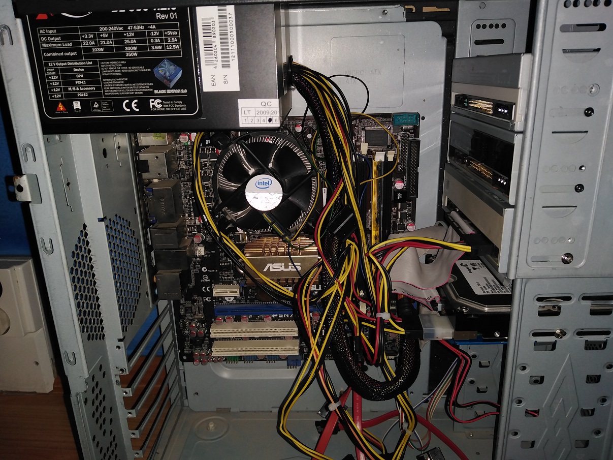

Ahojte lidi prosim vás mám tuhle starší grafickou kartu ale když jí dám do mýho počítače a všechno zapojím tak vetrák se v ní točí nic nepípá ale furt mi to nepustí obraz. ( furt mi to píše že to jakoby není zapojený ) nevím už co stím

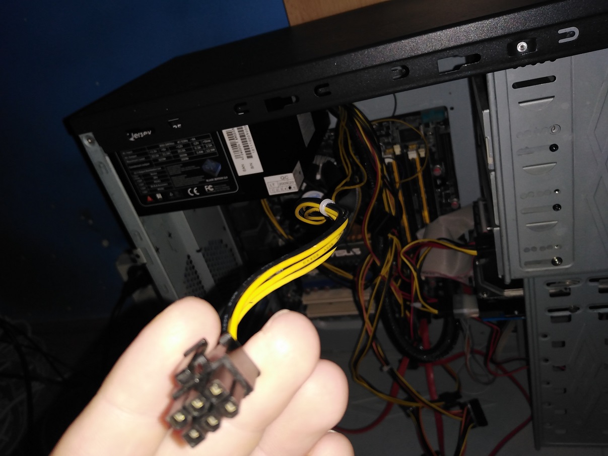

Co z té fotky máme poznat? Přídavné napájení jsi zapojil?
Ano zapojil

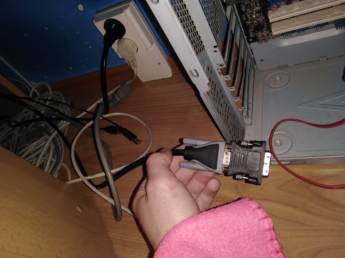

A je opravdu zapojený? Myslím tím zapojený do grafické karty a ne do základní desky.
No zastrčená v základní desce je dostatečně ( je přišroubovaná všemi šroubky ), přídavné napájení je zapojené tak až se konektor zacvakl, a kabel od monitoru je taky zapojen dobře. tak nevím no
Ptal jsem se na zapojení kabelu. Kam vede?
Ze zdroje do grafické karty
Kabel mezi monitorem a počítačem.

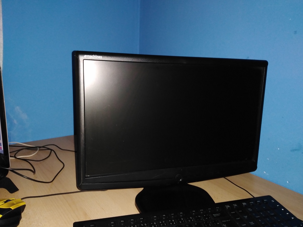

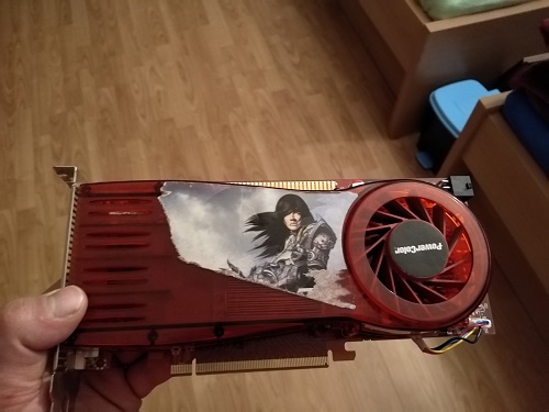

Monitor ( e-machines), grafická karta ( amd radeon ax3870 512mb ), počítač je skládaný ( ale tam chyba není s jinou grafikou to funguje parádně akorát ta nemá to přídavné napájení ), a kabel jeden vede z monitoru do přípojky z vga na hdmi a přímo do grafiky a to přídavné napájení je ze zdroje přímo do grafické karty

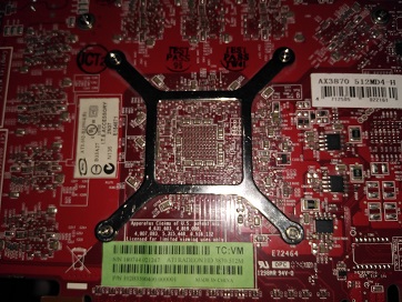

Z těch fotek se nedá pořádně nic poznat. Jsi si jistý, že ta karta není vadná? Přece jenom už je dost stará.
No to si právě jistý nejsem kdysi jsem jí dostak od kamaráda ale je to už tak 4 roky zpátky možná bude vadná ale vetrák se točí. Nebo mě napadlo jestli není zdroj slabý ale to je asi kravina co ?

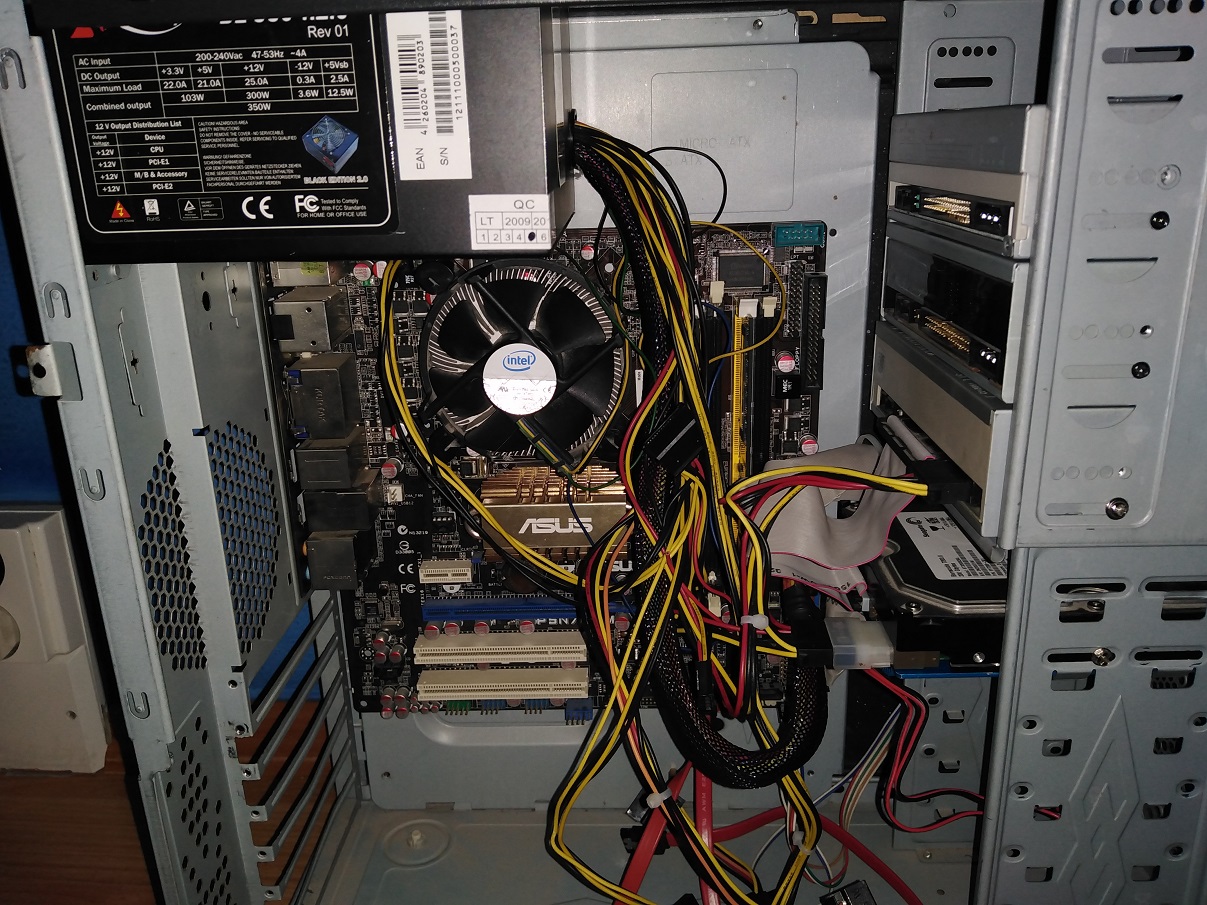

Ta grafika je AGP, ty máš ještě desku se slotem AGP? Co to je za desku?
Tahle
Vyčíst co to je za desku z toho nejde, ale slot AGP tam je.
Asi bude vadná ale větrák se na ní točí normálně a píše to jen cable not connected a ani barvy to žádný nehází nic. Tak nevím no ještě jí zkusím u kamaráda
ale moc vám všem děkuji za rady asi jí vyhodím
Jestli máš možnost to ještě vyzkoušet v jiném kompu, tak bych to vyzkoušel a pokud nepojede, tak asi bude prostě vadná.
V tomhle vidím problém, i podle fota máš jen nějakou redukci, ale potřebuješ převodník. Nejlépe zatím někde sehnat-půjčit starší monitor s VGA vstupem a zkusit to propojit přímo VGA kabelem.
Tazatel to plete. Grafika hdmi ani neviděla má normálně DVI a redukci na klasický Dsub který vede rovnou do monitoru viz foto.
nevím jestli hd-3870 měla vyvedený vga výstup na oba dvi konektory, nebo jen na jediný, chce to ten převodník přehodit do obou.
podle ebay prý 2x dvi-i výstupy, ale můžou kecat.
taky chce vyzkoušet, jestli základní deska "řady asus p5n" opravdu detekuje tu neznámou grafiku, nebo jestli stále funguje i vga výstup ze základní desky.
za oživování celý ten krám nestojí (ide disky, socket775, shitset nforce, muzeální grafika, pyrotechnický zdroj). leda vytáhnout z toho barevné jumpery na hraní, zbytek vyhodit.
Prosím kde je AGP ? To modré je PCIE 16x nad tím je PCI 1x mají stejně zářez.

https://www.czc.cz/asus-p5n7a-vm-nforce-730i/61127/produkt
https://www.newegg.com/powercolor-radeon-hd-3870-ax3870-512md4-h/p/N82E16814131072
Takze fakt ne AGP, s tim cipsetem, co ta deska ma, tam nemusi fungovat temer nic. Nicmene grafiku muze vyzkouset kdekoli jinde.
