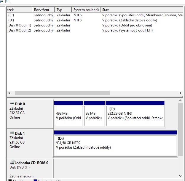

Moje deska podporuje 2x disk SSD M.2 Přikládám screen Potřebuji přidat nový další SSD M.2 do desky,…

Vložíš disk. Vytvoříš na něm oddíl, přidělíš mu písmenko, naformátuješ ho. Na data na ostatních disc…

Ve Windows ve Správě disků - tedy ze stejného místa, z jakého jsou ty screenshoty. Písmeno si dej li…

Ve správě disků zkus klik pravou myší, tam to všechno uvidíš. http://www.servispckupka.cz/jak_pridat…

Tak je to hotové, chvilku to trvalo, neměl jsem moc času. Musím ale říci, že to bylo jednoduché a ob… poslední
Přikládám screen
Potřebuji přidat nový další SSD M.2 do desky, nic víc. Nevím ale, jak se to začne chovat ve Windows. Jakým postupem se mám vydat...
Dejme tomu vložím SSD do desky, následně se stane co ? Oddíl se vytvoří sám ? Nebo mám zformátovat ten (Nový SSD) disk ? Zda se pak musí něco udělat v Biosu ?
Nějaký postup prosím. (vysvětlení jak blbcovi) Jelikož jsem ještě nikdy nepřidával disk a nechci o soubory na C a D přijít
Děkuji
Jak mám vytvořit oddíl a přidělit mu písmeno ? Písmeno má být jaký ? Aby to šlo v pořadí, může být např. písmeno E ? V Biosu nemusím nic dělat ?
Nemám nepřiřazený oddíl, abych mohl přidat nový SSD a posléze ho zformátovat. Jak tedy prosím viz. výše ?
