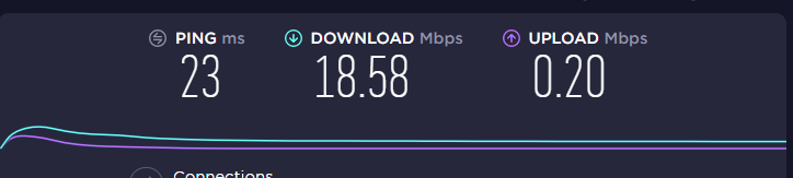

Tak nějak to vypada.

druhy PC v zasuvce jede normálně. takže problém kolem tvého pc. když vidím ten obrázek, napadá mě h…

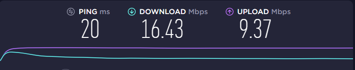

Jinak tohle je merení z dnesního rana.

Ak to zhrniem, občas to ide normálne občas pomaly. A v čase keď to máš pomalé fungujú ostatné zariad…

když vidím ten obrázek, napadá mě hlavně vadný kabel. jestliže jsi je prohodil a kabelem to není, kup zítra náhradní síťovku, levný realtek, něco jako:
