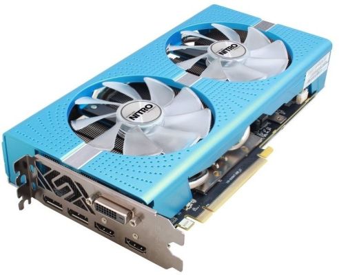

Není to pravda, i ten stroj tam kydne pastu a ono to nějak funguje. I má grafika měla pasty jak naprcané a já ji musel nejdřív odstranit isopropilem a vatou.
A použil jsem tohle https://www.czc.cz/arctic-cooling-accelero-twin-turbo-iii/156914/produkt
,ale se svou pastou Arctic MX 2. Kvalitně nanesenou. A maximální teplota cca 65st v zátěži.
No ted jsem zapl Furmark, a měl chladič co dělat, aby to ochladil z 77st niž, a na měřiči spotřeby 312W. Takže Furmark drtí celý pc. To při hře např Doom eternal tak netopí.
Co mas za znacku grafiky? Zajimalo by me to, protoze grafice, ktere tam stroj kydne nejak tak pasty a ve vysledku se to prehriva, bych se rad obloukem vyhnul.
Edit: Vidim to v tvem podpisu, takze Sapphire. No vzdyt ja furt rikam, ze ta firma je noname smejd. Takze jsem mel nakonec pravdu a nezmenili se.
Nemenil jsem chladic ani na GTX1070 (Asus Dual), ani na GTX1080 (Gainward Phantom). Oba chladice jsou uz od vyrobcu dobre a tiche. Je proste hloupe, pokud koupis nejlepsi edici od Sapphire a musis menit chladic. Opravdu to neni normalni, takze tvou spokojenost nechapu.
Naposledy jsem menil chladic na GTX570 (Gigabyte), od te doby si radeji priplatim za Asus a MSI, kde vim, ze byvaji chladice ok a nemam s tim pak praci navic. Gainward jsem risknul, byl ve sleve a prekvapilo me, ze chladic taky ok, takze jsem myslel, ze se to oproti drivejsku posunulu, ale zjevne teda vsude ne.
Kazdopadne diky za info, Sapphire se budu i nadale vyhybat.
