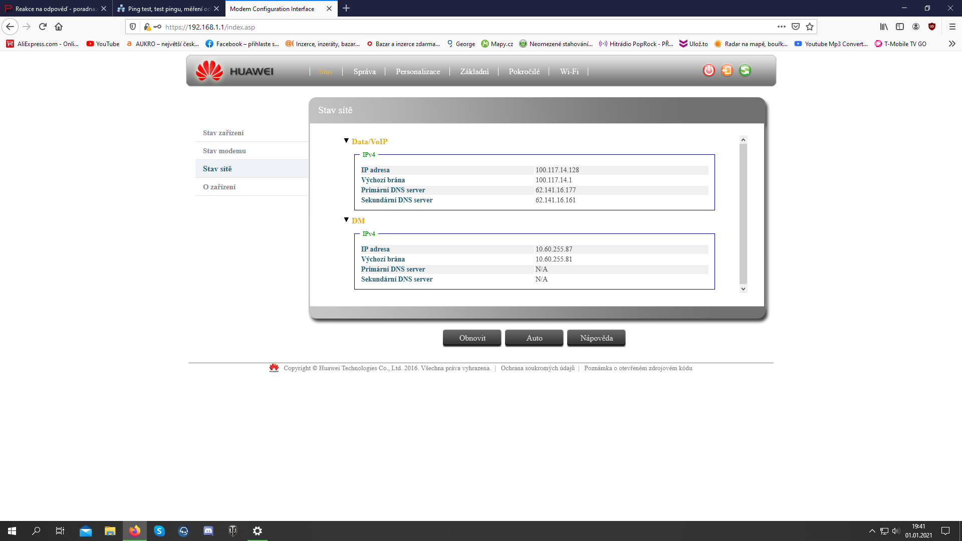

JendaS94 01.01.2021 19:42

potřeboval jsem vědět, jestli pc dostane přímo od modemu nějakou adresu (nebo je modem průchozí a do…

router - z těch dvou adres netuším, co to popisují.
1) vzhledem k funkčním dns vypadá na vstupní adresu první data/voip = veřejná 100.117.14.128, jenže to není rozsah tmobile. prý nějaká proxy, asi pro čínské úřady. že by statická ip nachystaná pro sim kartu v routeru? a proč je dns u ní? výstupní (lan) ip routeru to není, tu máš v adresním řádku = 182.168.1.1, typická domácí ip.
2) sekce dm dává větší smysl: 10.60.255.87 = interní síť tmobile, ale chybí tu přiřazené dns.
status okno: jestli jsou ty adresy získané staticky nebo dynamicky není na screenu vidět, čili taky k ničemu, já z toho nic rozumného nepoznám.
podle toho by se nastavil vstup pc/archer dynamicky (nefunguje ti) nebo staticky na správnou hodnotu.
nevíme taky, jestli se na vstupu routeru od modemu očekává nějaká mac adresa routeru, snad ne.
ten přijímač se sim kartou má své napájení? nečeká ho přes poe z routeru?
ten příkazový řádek jsem včera zkoušel spolu se zapojeným kabelem napřímo do pc.IP to nenašlo žádnou.
Důvod bude asi ten,že mi zase nedošlo to píšete,že ta kysna venku je napájená tím WAN z huawei.Teď jsem zkusil zapojit do tplinku a bedna venku mrtvá.Tím jsem asi skončil,nebo se to napájení dá nějak nakonfigurovat ?
