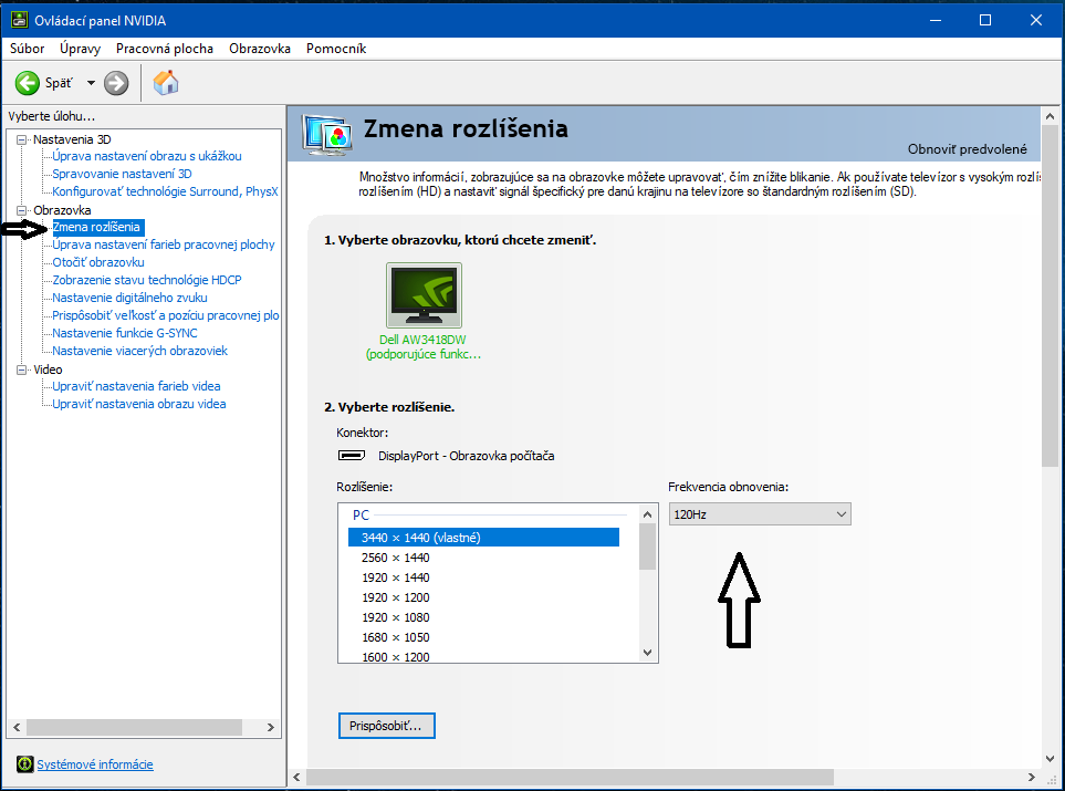

Monitor přišel a je v pořádku, ale s kabelem vloženým uvnitř mi funguje místo 2K 144Hz jen FHD 60Hz. Přemýšlím, zda to není kabelem ale grafickou kartou. Momentálně uvnitř z důvodu, že novější odsloužila je GIGABYTE R9 270x. Dočetl jsem se, že by to grafická karta měla zvládat, ale stejně si nejsem jako laik jistý. Proto zde toto zmiňuji. Jinak přiložený kabel byl do počítače jako DP a do monitoru jako HDMI. Nyní jsem zkusil vzít kabel HDMI - HDMI a počítač mi sice nabídl 2K rozlišení ale bez 144Hz tedy furt tam je 60Hz. ( https://ibb.co/PDQr2LP ). Mám tedy zkusit koupit Mini DP - DP ? Nebo je chyba někde na mé straně?

otvor si ovládací panel svojej grafickej karty a tam sa pozri ako to máš nastavené. Ak to máš správn…
