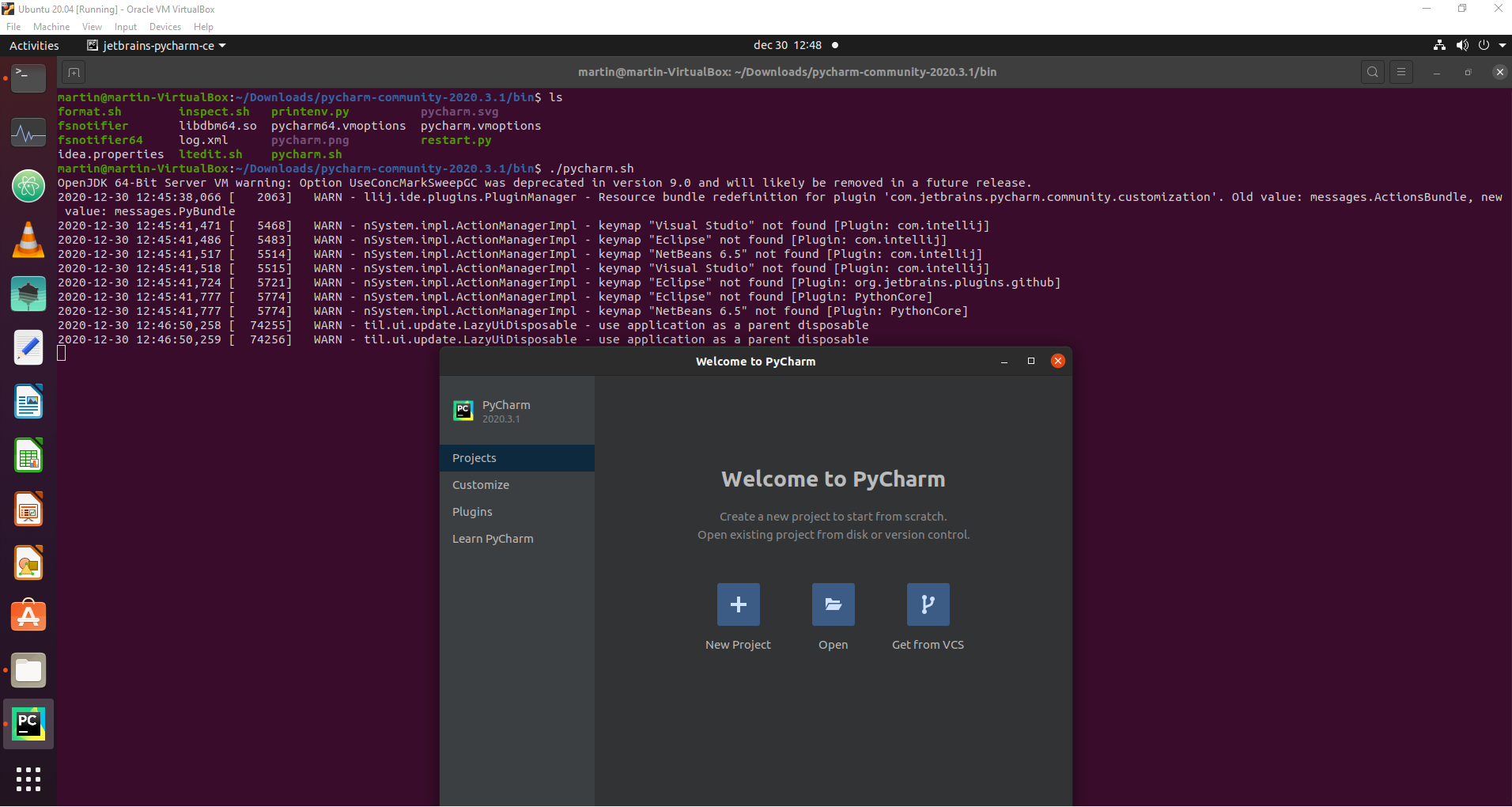

Dobrý deň,
vo VirtualBoxe mam ubuntu 20.04 a chcem tam nainstalovat program PyCharm. Stiahol som si community verziu v archive, kt. som rozbalil do tej istej zložky. Potom som postupoval podla navodoov na internete. Všetko som urobil rovnako (vid screen) no mne sa po spusteni ./pycharm.sh cely program otvori ako by uz bol nainstalovaný. To by bolo OK, len ho neviem v menu najsť a spustat to takto cez terminal mi príde dost otravne. Pri spusteni toho prikazu mi to vyhodilo aj nejaké warningy, kt. nerozumiem. Viete mi z týmto pomoct, lebo normálne po spustení .sh suboru sa ma akoby spustil instalator. No mne sa namiesto toho otvorí program.
Tam žádný instalátor není. Spuštění .sh spustí přímo program.

potom preco to na kazdom navode ide? Napr. tento: https://www.youtube.com/watch?v=rrzGy4JaVfk&ab_ch…

Já tam teda žádnou instalaci nevidím, pouze první spuštění programu. Pokud ti jde o import nastavení…

nie ide mi o to aby mi to šlo tak ako na všetkych ostatných návodoch. Viete prečo mi to dava tie war…

Ty návody jsou pro starší verzi. Nemůžeš očekávat, že to bude naprosto stejné. Ty warningy nejsou dů…

Pretoze ti tam chybaju tie pluginy, ktore to hlasi? poslední

dobre ak vypnem ten program chcem ho spustat normálne cez ikonu, nie furt cez ten .sh. Ako to mozem…

V Pycharm jdi do Tools - Create Desktop Entry

asi z tým maju daco spoločne tie warningy, nikde inde ich nikto nedostaval iba ja.
