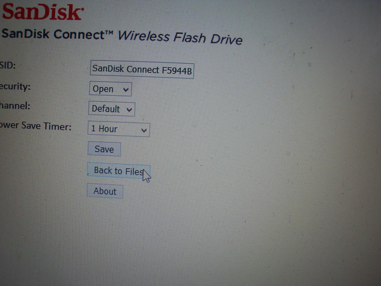

Ano,taky ted vidím,že to není to,co jsem čekal..Ale stejně,když už to mám,rád bych to využíval třeba jako záloha dat..Bohužel fakt nevim,jak stím přes wifi pracovat..Sice jse přes IP adresu na ní dostanu v prohlížeči,mužu mazat a vytvářet adresáře,ale jak do nic nakopírovat data zatím nevim..Stahnu to klasicky jako jiný soubor z netu,ale jak do ní kopírovat nevim.
Např. můj mobil umí FTP (přes WiFi), takže SD kartu otevřu v prohlížeči Edge a tam jednak soubory vidím a čtu, druhak je tam můžu vložit (pravým) nebo přetáhnout.

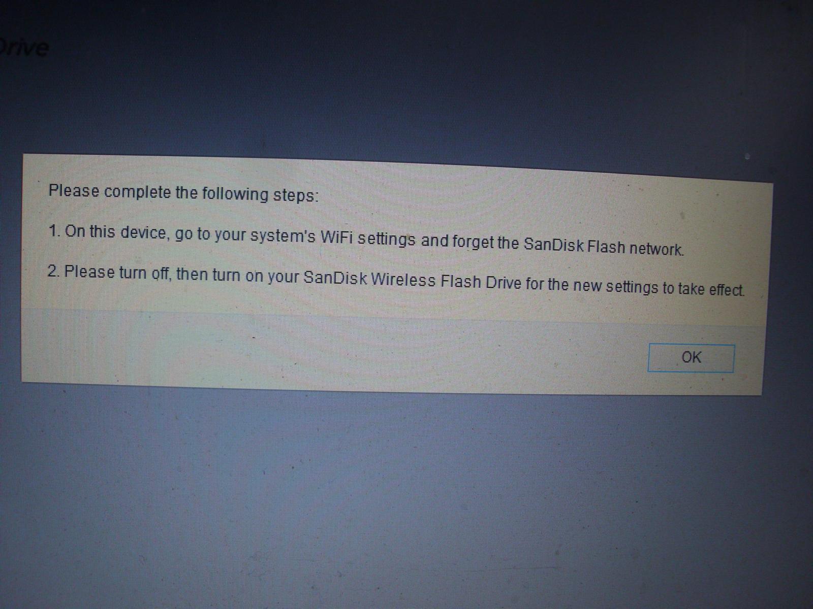

Takhle jse na ni dostanu přes Ip adresu...Ale prostě do adresáře nemohu kopírovat...Tohle je v nastavení..Tu tabulku mi to píše při zmáčknutí save..
A co na tom nechápeš?
neumim cizé jazyky..Tak jestli mi nemužete po lopatě říct,co ta tabulka znamená..
V podstatě to říká, že pokud změníš nastavení, měl bys z počítače tu wifi síť odebrat, restartovat tu "flešku" a znovu se připojit.
