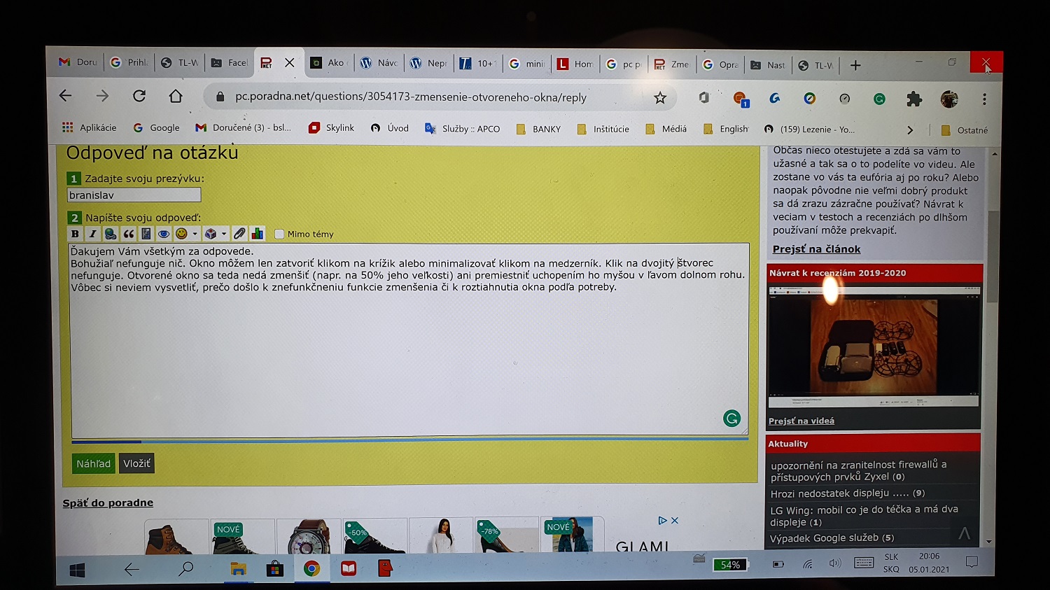

Bohužiaľ, nefunguje to. Otvorené okno sa dá len zrušiť krížikom alebo minimalizovať na spodnú lištu klikom na medzerník. Dvojštvorec nefunguje. Nedá sa teda okno myšou uchopiť v dolnom pravom rohu, zmenšiť ho a ani premiestniť na obrazovke. Neviem si vysvetliť túto pre mňa nevysvetliteľnú zmenu.

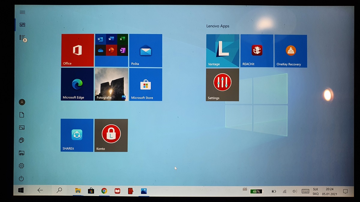

Ešte musím spomenúť, že po zapnutí notebooku sa mi prestala zobrazovať klasická domovská stránka, zobrazuje sa len "spustiť". Prikladám screenshot.
Vypadá to, že máš zapnutý režim tabletu. Klikni vpravo dole na tu "bublinu", vyjede okno a tam si to přepni zpátky na desktop režim
