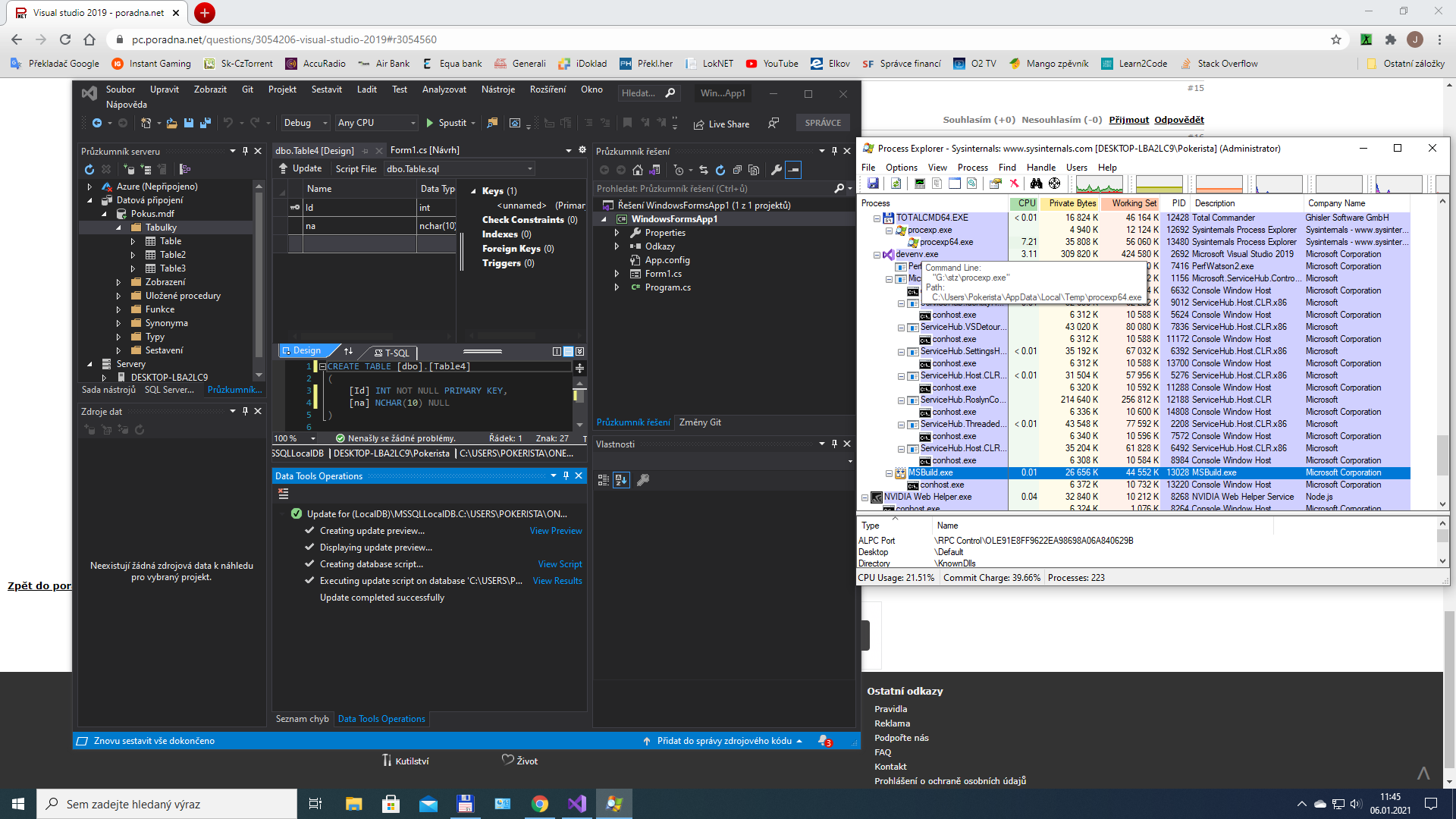

toto e z toho programu

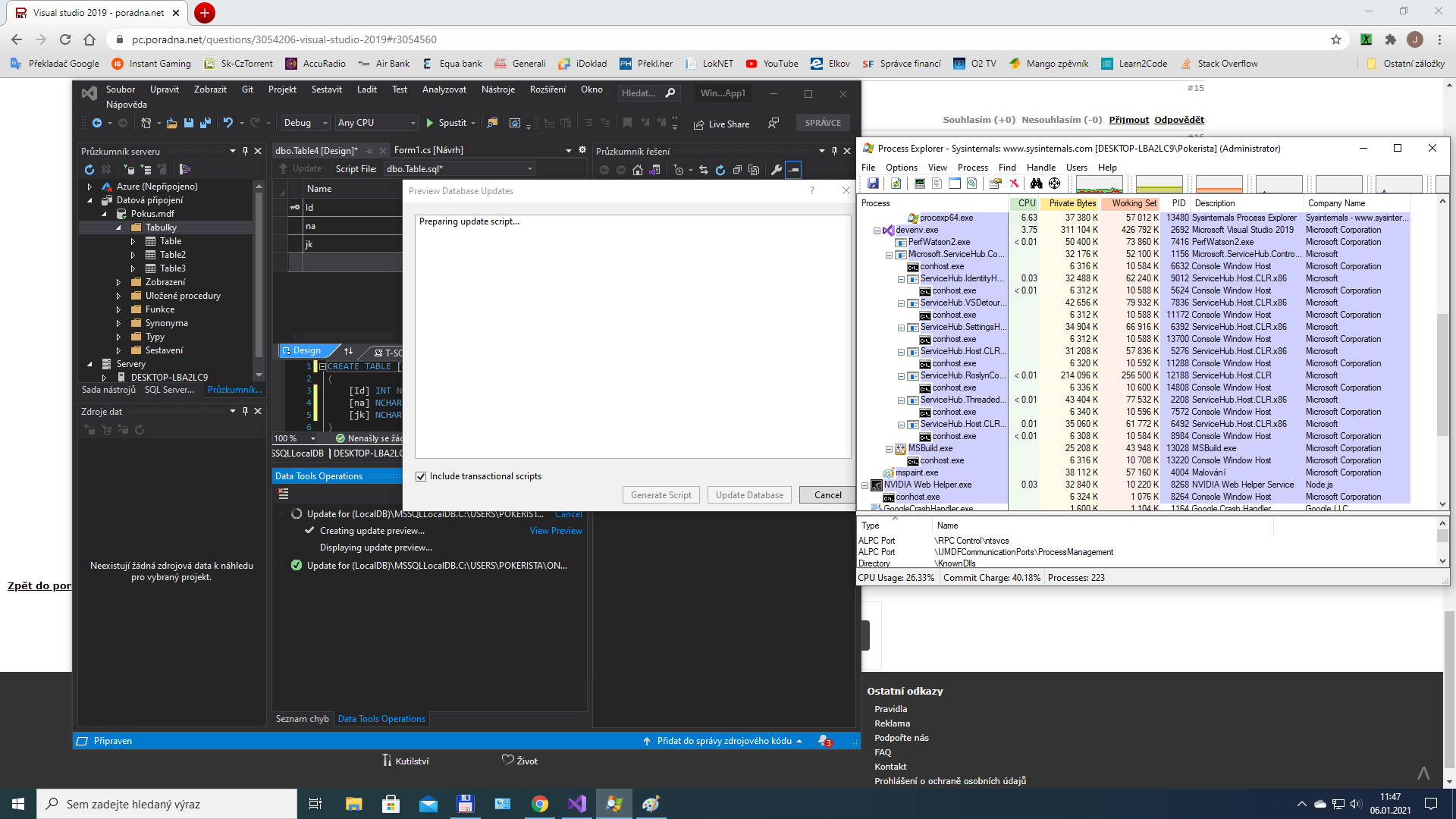

Zde proces vytvoření a pak změna dat
