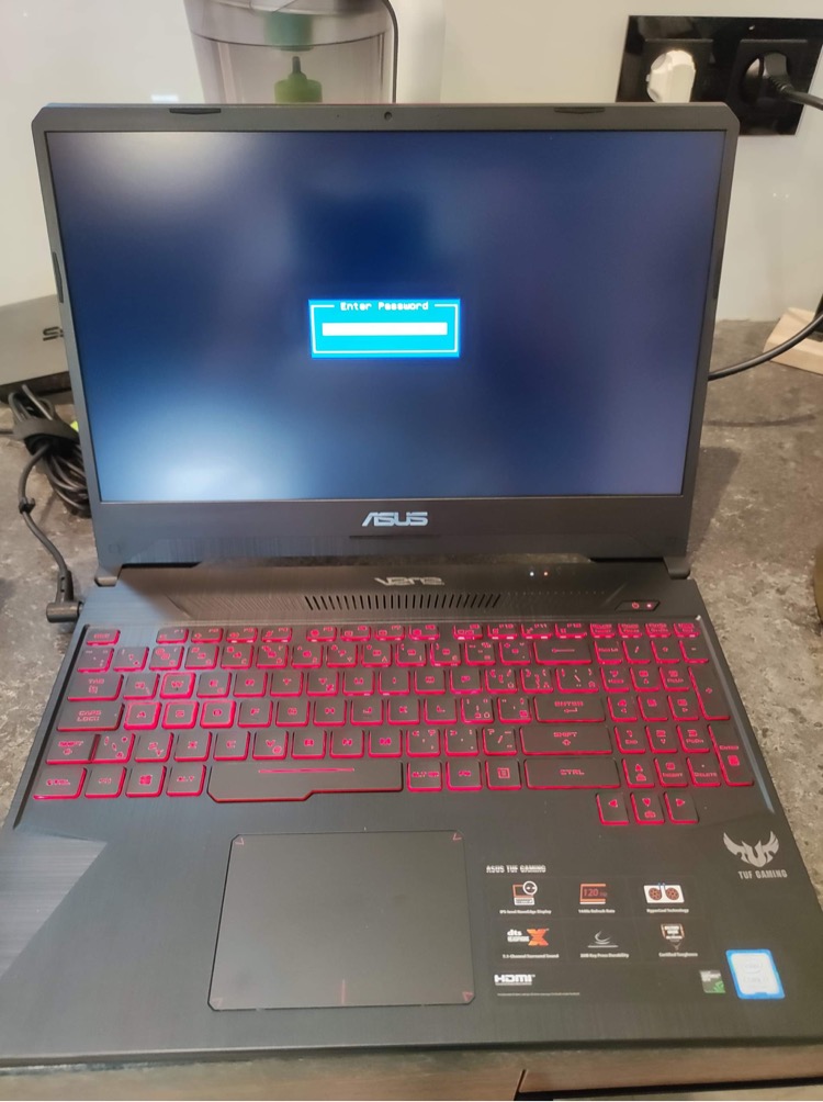

To video mu asi nepomôže! Pokiaľ si pozeral - po reštarte stláčal F2 - vstup do BIOSu a opäť "Password" a on ZADAL heslo. Následne zrušil prihlasovanie heslom pri štarte BIOSu.
Musel by RESETOVAŤ BIOS, aby sa nepožadovalo heslo. A reset neurobí bez toho, aby nevybral CMOS akumulátor a nevykonal reset CMOS pre BIOS. A je to jedno, či je to laptop alebo desktop.
Ale zaráža ma jeden fakt. Pokiaľ ho "kúpil" - tak POCHYBUJEM, že sa predáva so zaheslovaným BIOSom!!!! A pokiaľ by bol zaheslovaný - predávajúci by mu MUSEL dať heslo pre vstup do BIOSu. Takže jeho "poznámka", že ho kúpil je (podľa mňa) účelová, skôr by som napísal, že kúpil "čorknutý" NB, alebo by ho mal vrátiť právoplatnému majiteľovi!
Obrať se na prodejce ... u nových NB nestačí vyndat baterie pro CMOS.
Chlapi ja som ten notebook kúpil cez TPD normálne serióznou cestou žiadny corknuty. Akože je možné aby tam bol zaheslovany bios ? Som z toho na prášky ...
No můžeš zkusit tohle https://www.asus.com/cz/support/FAQ/1008829/
Nevím, co je TPD ... v čem je problém kontaktovat prodejce?
TPD je slovenský Euronics, takže s kontaktováním by neměl být problém.
Tak teď jsem četl,že je to shift+F a prý to funguje.
proč ten krám nevrátíš jako nefunkční?
prodejce by si okamžitě vzpoměl, jak odstranit heslo z biosu.
