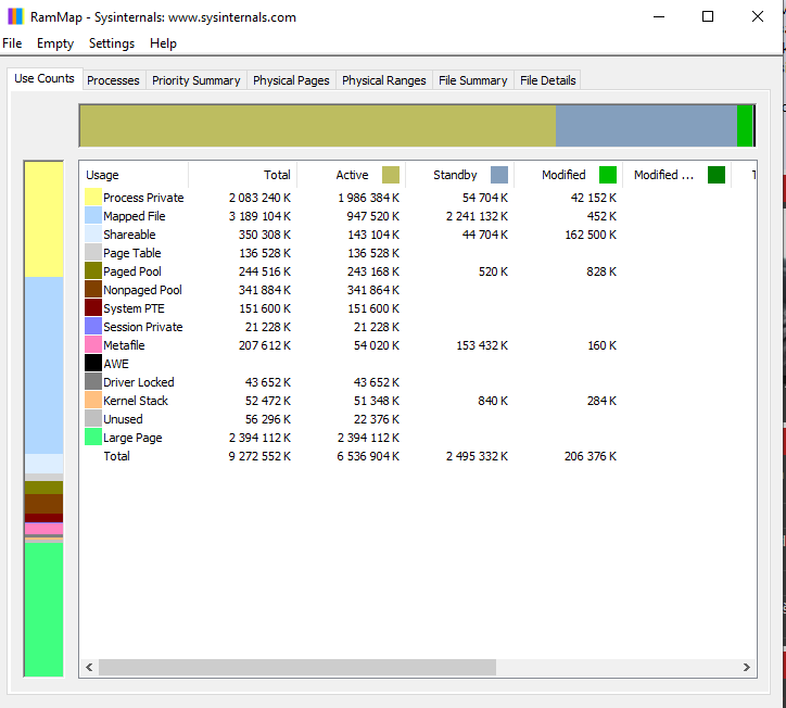

tohle to vypsalo
BANK 0 8589934592 0
BANK 2 4294967296 0
Vyborne a ted spust "RAMMap" : https://docs.microsoft.com/cs-cz/sysinternals/downloads/rammap
(jenom to rozbal kam ches a spust)
Mel by jsi videt nasledujici obrazek. Ten okopiruj a vloz ho opet sem, pak bude jasne kde to & co je rozdelene, mapovane.

Takze mas na myslis pravdepodobne tech 2.5Gb co ti chybi, ten Mapped_File je tak ?
Jestli ano, tak spust consoli jako spravce a vloz :

prrr počkej .... takže my chybí víc než 2 gb ? :D
Kdyz rozkrajis dort na 10 kusu a jeden kousek je mensi a druhy vetsi neznamena ze ti chybi kus dortu.
