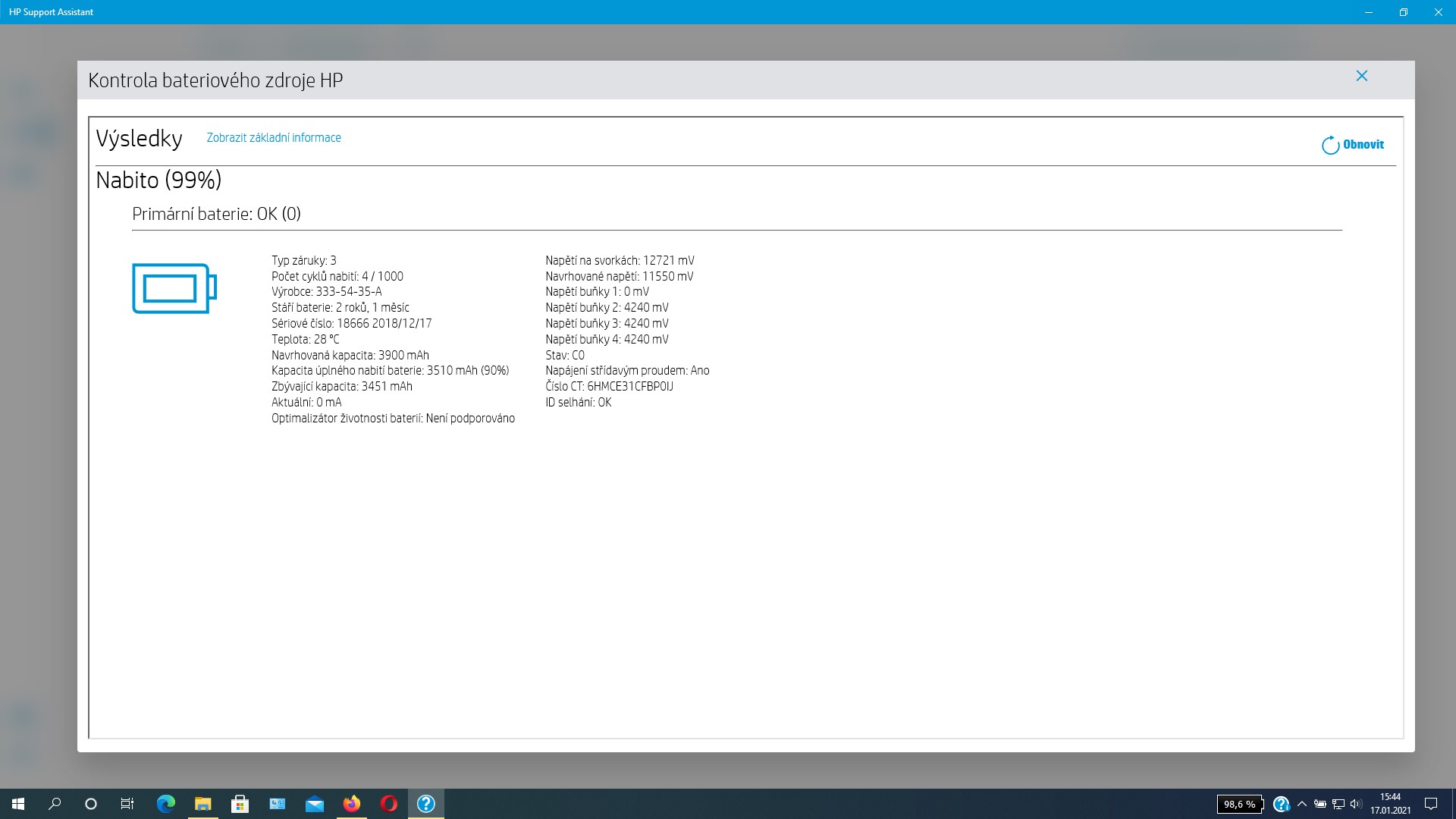

Počet cyklů se jen odhaduje na 500-1000. Časem ale stejně odejde baterka stářím i bez cyklování, tak ji klidně užívej. Na síť to můžeš používat potom i bez baterky.
