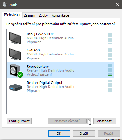

Kdyz je ten kabel pripojeny k nejakemu zarizeni, musi jit povolit jako vychozi zarizeni v ovladaci panely - zvuk:
no to som presne skušal,mam nastavene na reproduktory a nič neprenáša ...a keď kliknem na prázdnu plochu tak vypnute ani odpojene zariadenia tam niesu...
Ne na prazdnou plochu, musi tam byt zarizeni ke kteremu je to pripojene. Pokud tam neni, tak to zarizeni nema reproduktory, nebo chybi ovladace pro HDMI audio - jakou ma ten notas grafiku?

Graficka karta musi mat podporu prenosu zvuku, cize zvukovu kartu v sebe.
V tom zozname u Lucifera je vidiet, ze jeho Nvidia ju ma.
Realtek je jeho normalna zvukovka a Nvidia jeho zvukovka v grafike.
Takze otazka je, ci nieco podobne ma aj tazatel.

na 99,99% ano, protoze "HDMI zvukovku" ma snad vse minimalne 5-10 let dozadu, nebo se pletu? I kdejaka Intel HD - UHD integrovana, pokud ma jen to. A melo by to byt videt v ovladaci panely - spravce zarizeni - radice zvuku, videa a her, snad to pisu dobre. Tam bude nejake Intel display audio, nebo Nvidia... atd., v spolecnosti s nejakym Realtekem nebo co ma pro normalni analogovy audio vystup.

Nepřepínej grafiky ... V Nastavení zvuku zvol jako Výstupní zařízení "NVidia HD audio" nebo něco takového, pokud to tam není, nemáš správně nainstalovaný ovladač té grafiky.

Kam ten obraz přenášíš? Pokud na nějakou TV, tak na tom screenu od Lucifer musíš vidět to zařízení a přepnout ho tam jako Výchozí pro zvuk. Je taky možné, že máš špatně nastavené "obrazovky" v ovládacím panelu grafické karty. Zkus možnost "klonovat".
