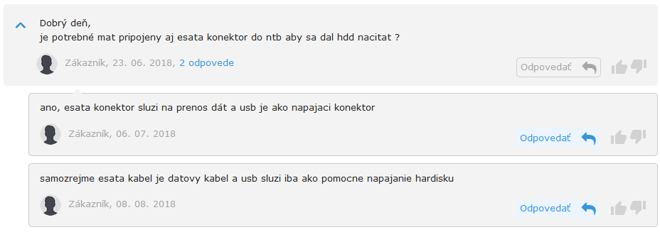

Přečti si tam ty diskuze -záložka Poradna dole.
-Mal by fungovat s kazdym 2,5'' diskom so sata pripojenim.
-Treba aby notebook mal zasuvku e-sata
-Bez eSATA konektoru určitě fungovat nebude
-esata konektor sluzi na prenos dát a usb je ako napajaci konektor
