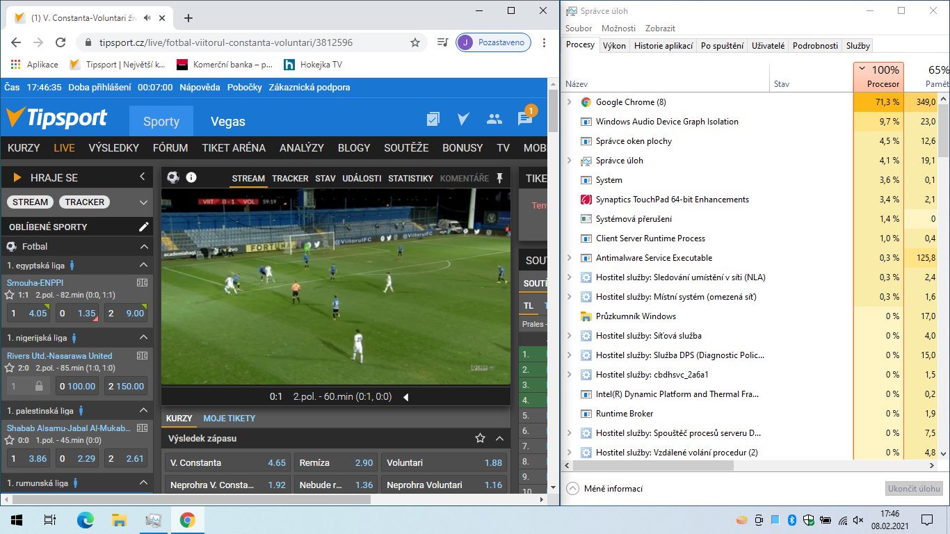

Ahoj, řeším tady problém na notebooku HP 250 4G s procesorem Celeron N3050, 4 gb ram
Jakýkoliv prohlížeč začne využívá 100% cpu. zkoušel jsem chrome, edge, operu, vše je stejné... jde mi hlavně o to, aby se na tom notebooku nesekaly streamy z tipsportu.
DO nb jsem dal nové ssd a udělal čistou instalaci win 10
je možné, že to CPU je prostě na prohlížení internetu nedostačující ? Nebo nějaké typy na méně žravý funkční prohlížeč ?
Díky

a nejen procesor, když sem to měl rozebraný, tak tam chyběl i chladič (byl tam jen nějaký plíšek bez ventilátoru) :-D ..... každopádně jsem tam narval win 7 .. systém je o něco svižnější .. né o moc .. ale po chvíli koukání na tipsport, to vypadalo, že se to tolik neseká .. ale cpu jel stejně na 100 ... každopádně jsem doporučil koupit nové železo .. díky za odpovědi :-)
Tak možná to byl právě ten základní problém, že procesor se kvůli nedostatečnému chlazení zpomaloval, aby se tolik nezahříval.
Sám jsem takový případ zažil, kdy známá měla neustále problémy s pomalým PC, který jej následně 2x za těžké peníze "čistila a optimalizovala" specializovaná IT firma, ale moc se to nezlepšilo a doporučila jí koupit nový PC. Tak jsem si od ní dané PC na pár dní zapůjčil, že stejně nemá co ztratit, pár hodin až dní jej testoval, čistil a optimalizoval, ale lepší to nebylo, tak jsem jej rozebral na komponenty a při sundávání chladiče zjistil, že jedna pacička plastového držáku chladiče je zlomená, a tudíž chladič moc nedrží a procesor při zátěží "throttlovat". Stačilo v Růžovce koupit za pár desetikorun potřebný držák chladiče a z PC byla najednou raketa. A také tam byl nějaký Celeron.
