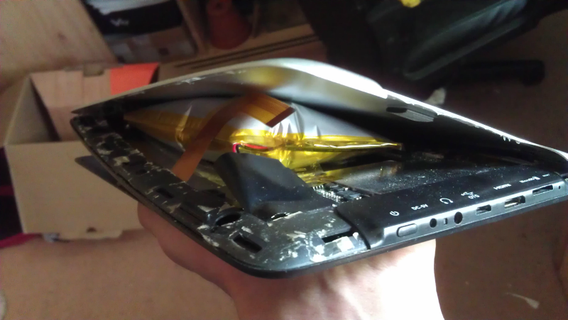

[92283-nafoukla-baterie1-png] nový
jirka44 11.02.2021 10:28
jirka44
To si jen čínský dělník zapomněl uvnitř sáček s popcornem...:-D nový
