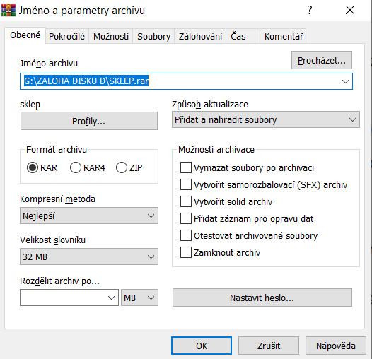

Už jsem našel to co potřebuji, ale nějak mi to nefunguje.
https://stackoverflow.com/questions/47644429/how-to-create-winrar-rar-file-via-command-line-with-a-certain-profile
Pomocí tohoto přepínače můžete načíst nastavení uložená v kompresním profilu
Nějak ti to nefunguje? Třeba děláš něco špatně.
To asi jo
Když mám profil pojmenovaný sklep
g:\WinRAR\WinRAR a -cp sklep
Nemuže prý otevřit soubor sklep.rar
A jak máš v profilu specifikovaný výstupní soubor? Mel bys tam mít jméno cílového archivu včetně nějaké cesty.
Jinak nikdo z nás neví, jak máš profil nastavený, takže to je dotaaz spíš na nějakého věštce nebo kartářku.
A co:
Manuál:
https://documentation.help/WinRAR/HELPSwCP.htm
Máš tam i příklad. Vidíš tam někde za -cp mezeru?
g:\WinRAR\WinRAR.exe a "-cpsklep" d:\x.txt
Kliknu na ok a nic a x.txt prazdný
A co by v tom x.txt podle tebe mělo být? Kde máš specifikovaný název archivu a soubory, které se mají archivovat?
Vážně je problém si přečíst dokumentaci?
https://documentation.help/WinRAR/HELPCmdA.htm
Chybí ti tam jméno výsledného souboru.

Tazatel nepíše o profilu aplikace WinRar, ale o uložení vytvořeného kompresního profilu ve WinRaru.
Na obrázku ukazuje, kam si ten profil uložil a teď se tady v dotazu ptá... Kam jsem ho uložil...
Tazatele nejvic zajima jak vytahnout s uloženeho profilu nastavene přepinače.
