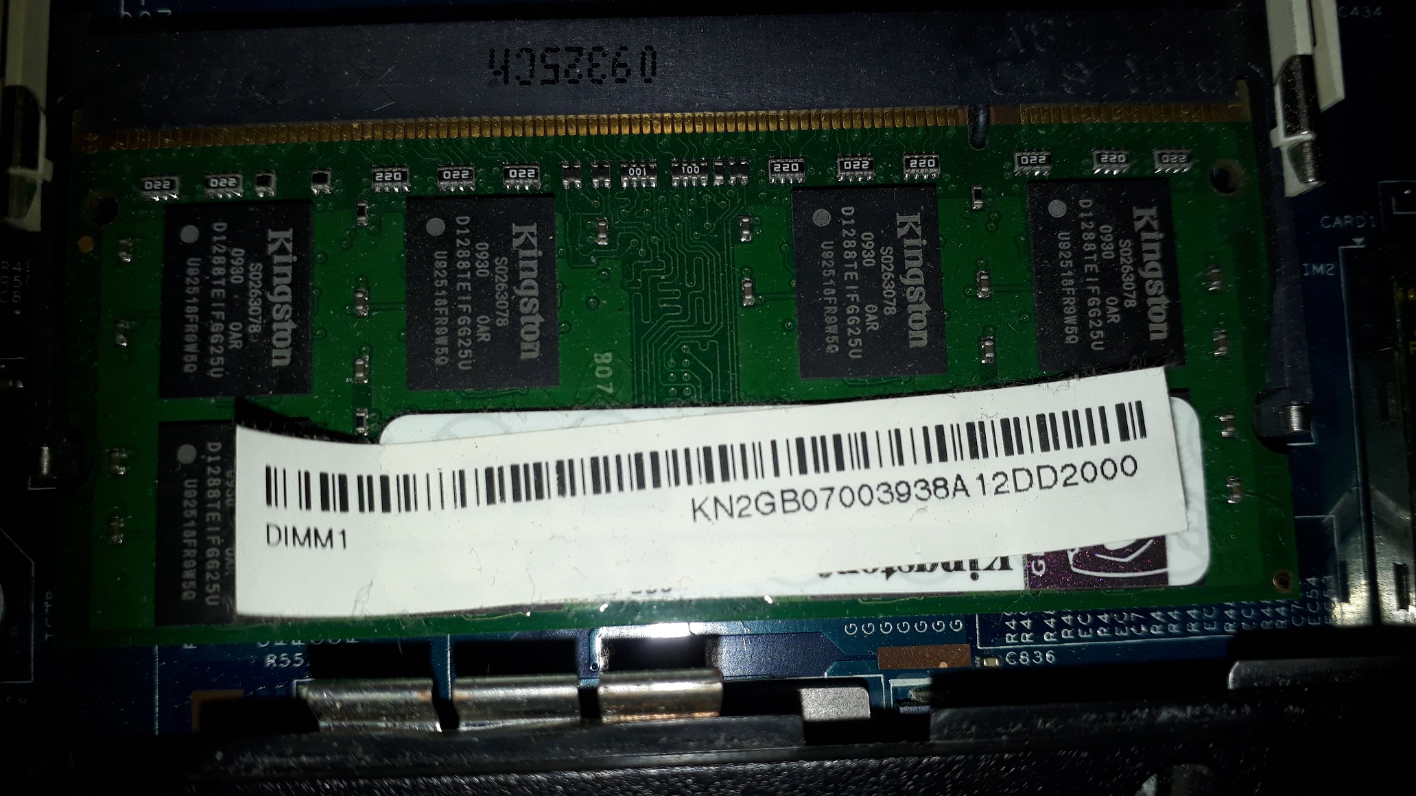

Je tam 2GB, druhý slot je prázdný, je přes ní samolepka KN2GB07003938A 12DD2000 (je vidět na obrázku).

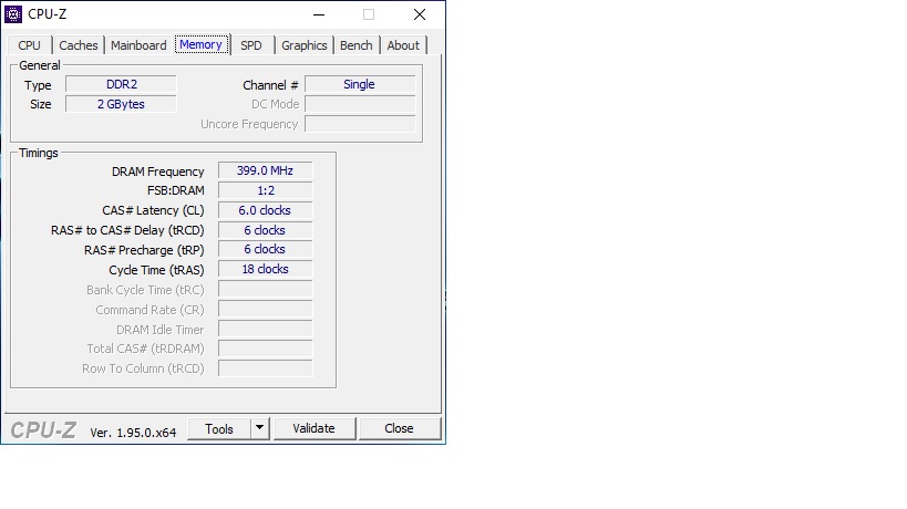

DDR2 2GB, viz obrázek z CPU-Z.
Paměť je Kingston, ta samolepka tam docela drží, jinak bych jí sundal, pod ní je toho možná od Kingstonu napsáno víc..
Trochu tech benzínu nebo lihu mezi samolepky a tu vrchní sundejte a podlé té spodní kupte tu samou RAM. Budete mít větší šanci, že nenastanou potíže nebo ta druhá nebude fungovat.

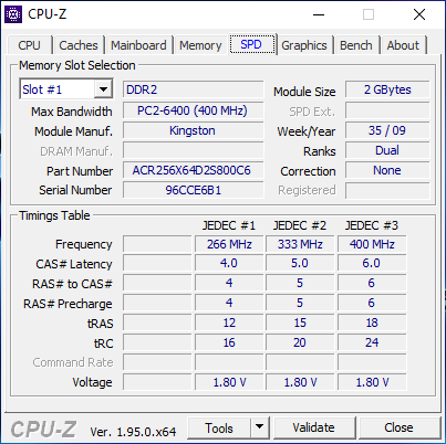

cpu-z, záložka spd: https://i.stack.imgur.com/Fz2LQ.png ... popis, výrobce, part

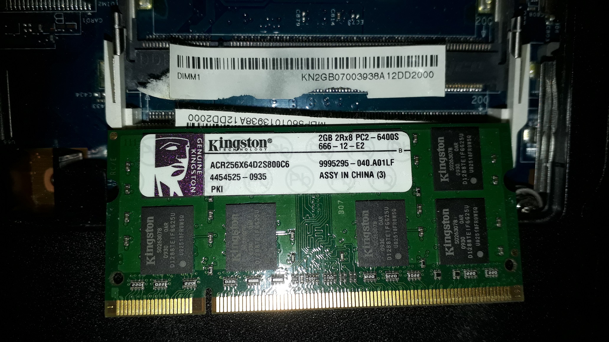

Tak se mi podařilo papírovou samolepku přes původní samolepku Kingstonu odpreparovat pomocí horkovzduchu (100°) a lámacího nožíku, viz obrázek,
+ přikládám znovu SPD záložku CPU-Z.
Teď ještě prosím poraďte kde seženu přesně stejnou paměť, na aukru je nebližší asi tato 2gb-ddr2-kingston-ktl-tp667-2g-memtest-o-k-6984207024, aspoň co se týče rozložení tišťáku, bude fungovat dohromady s tou mojí?
Podle čeho poznat jestli jo nebo ne?
Tak jestli to chápu dobře, hledám úplně přesně:
Kingston 2GB 2Rx8 PC2-6400S-666-12-E2 ?

Můžete mi prosím říct, co znamená konečné E2 v označení paměti (u mé)
versus konečné E3 u této? notebook-ram-2gb-ddr2-800mhz-pc2-6400s.php
Ostatní označení jsou stejná:
2GB 2Rx8 PC2-6400S-666-12-E2 (moje paměť)
versus 2GB 2Rx8 PC2-6400S-666-12-E3 v inzerátu
Souvisí to se specifikací JEDEC (raw card reference design file E revision 2 used for the assembly).
Na funkci rostlináře to nebude mít vliv.
