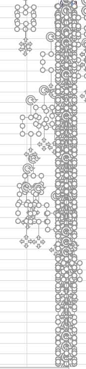

Na karte Domov zvoľ nástroj Nájsť a vybrať. Zvoľ si Prejsť na špeciálne a tam si zvoľ Objekty.
Označia sa ti všetky grafické objekty v hárku, vrátane skrytých. Zmaž ich. To ony vyvolávajú kartu Nástroje na kreslenie.
Ak ti toto nepomohlo, daj sem ten súbor... inak nezistíme, aká habaďúra tam je narobená... Ako sa tam tie objekty dostali, by si ty mal vedieť...

Dakujem, zobrazilo tieto objekty (priloha), ako ich vymazem?
Nuž ako sa maže? Delete...
V stave, keď máš všetky objekty označené, stlačíš Delete...
To ako sa ti podarilo vytvoriť takúto hrôzu?
robert13
jasne, uz som si vsimol... na karte Upravy →Vymazat→Vymazat vsetko
Ako oznacim objekty, ktore nemaju byt zmazane?
1 Prečo si komplikuješ život?
Maže sa klávesou Delete
2 Odznačenie určitých objektov od množiny označených sa vykonáva klikom na ne počas držania stlačenej klávesy CTRL, ale prečo by si mal v tej katastrofe chcieť ponechať nejaké rámčeky?

1.Vobec netusim, kde sa to tam zobralo.
2.Mal som tam aj tlacidla, ktore som nechcel zmazat, preto odznacenie.
Pekne dakujem, moc si mi pomohol, vsetko je uz OK!
