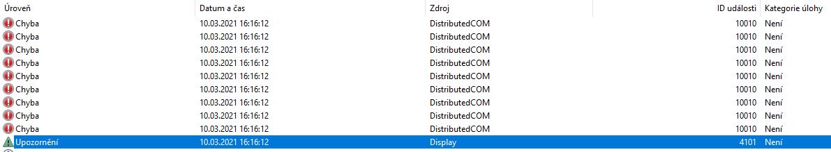

V prohlížeči událostí mi vyskakují tyto chyby a soudě podle času zde vidím shodu s již zmiňovanými zámrzy..
No vidíš, alespoň se je čeho chytnout.

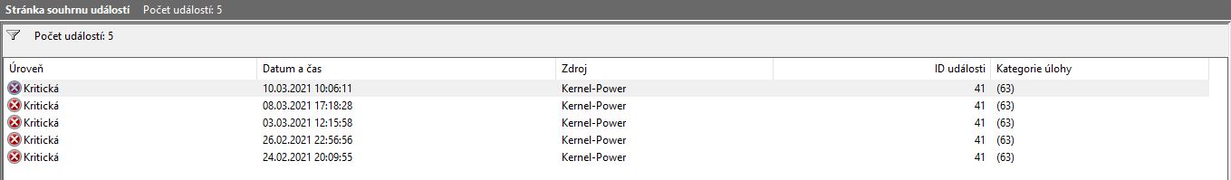

https://answers.microsoft.com/cs-cz/windows/forum/all/kritick%C3%A1-chyba-zdroj-kernel-power-id/8d9ce5da-c547-47bc-be64-4d72c38bfd29

Každopádně po přečtení problému pána, který měl stejný výpis kritické chyby jako já, nejde o stejný problém. U mě se tedy "modrá smrt" neobjevila + počítač se vždy bez problému znovu spustil a dnes, když jsem začal pociťovat začátek problému (dlouhé načítání stránek, nereagující hlavní panel), povedlo se mi přes alt+F4 počítač vypnout, aniž bych ho musel vypnout natvrdo.
kernel power - chyba 41: no to vidíš okamžiky pádů. ale to víš sám že to spadlo, kvůli tomu tu píšeš.
díváš se do špatného přehledu chyb, ty potřebuješ vidět co tomu předcházelo:
prohlížeč událostí - protokoly windows - systém
...a tam si najdeš své chyby 41 nebo události eventlog a sleduješ co je před tím za události.

Jinak v systému jsem v podobný čas, kdy počítač začal zlobit, našel celkem pěknou řádku chyb.
a to upozornění od "display" si musí někdo přečíst.
najít další zásek a zase jaká podobná upozornění se tam opakují.
