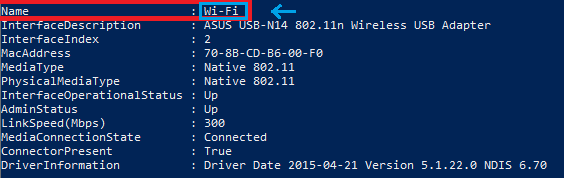

Nejdříve si nech vypsat síťové adaptéry, kde najdeš i tvuj WLAN adaptér :
Get-NetAdapter | format-list
[92495-por-netadapter-png]
A pak ho jen aktivuj (spusť) : "Enable-NetAdapter -Name "Jméno_Wlan" -Confirm:$false"
Zpravidla jestli těch síťových karet nemáš víc nebo nejsou virtuální je pod jménem Wi-Fi tedy pro [ON]:
Enable-NetAdapter -Name "Wi-Fi" -Confirm:$false

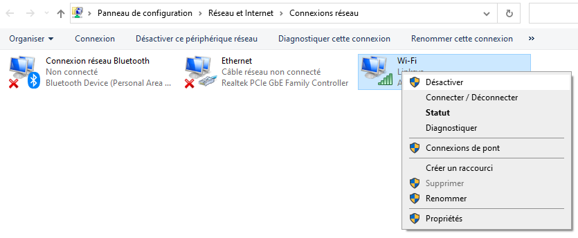

Kdyz se podivas v tom "Get-NetAdapter" tak by jsi ho mel videt aktivovany, jestli je vyply na HW urovni, musi byt povolen, treba pres spravce zarizeni nebo v "Control panel" → "Network" → pravy klik mysi : "ENABLE".

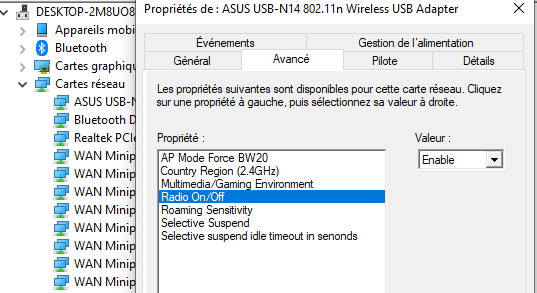

Ve správci zařízení se hardwarově zapnout nedá, prolezl jsem všechno, ta volba EnableRadio (nebo tak něco podobnýho) tam prostě nikde není
Ale on je povolený, jde pouze zakázat a znovu povolit. Dal bych ti sem obrázek z toho notesu, ale mám jen jeden drát na pevným PC ze kterýho píšu. Notes je bez připojení...
Ano, tam jsem hledal, bezvýsledně. Je tam vysílací výkon, norma, citlivost, region... ale radio ne. Kdybych někde našel scancode té klávesové kombinace, bylo by to ideální, jenže zatím nic... mám doma klávesnici s klávesou Fn, ale ta má jiný scankódy, na Fn+F2 má zeslabení hlasitosti, a vlastně všechny Fn kombinace se tam týkají přehrávání médií

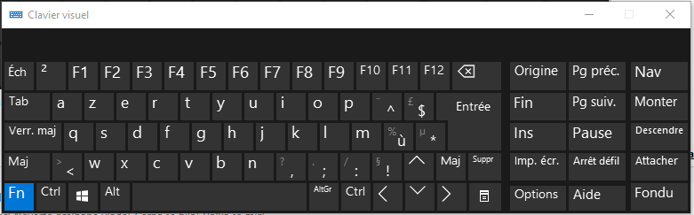

Ve Windows 10 dole v levo vedle loga Windows ve vyhledávání napiš "virtuální klávesnice" (je součástí OS nevyžaduje instalaci).
Když jsi spustíš, měl by jsi mít [FN] dole v rohu :
# Když na ni klikneš, zůstane označená, tak pak jen klikni na kombinovou klávesu, ktera ma spoustět nebo v kombinaci s FN vyvolává WLAN.
[92505-virtual-poradna-png]
PS: Vypadá to, že by jsi jinak musel udělat vlastní makro které by FN nahradila kombinace kláves třeba [shift + W].
