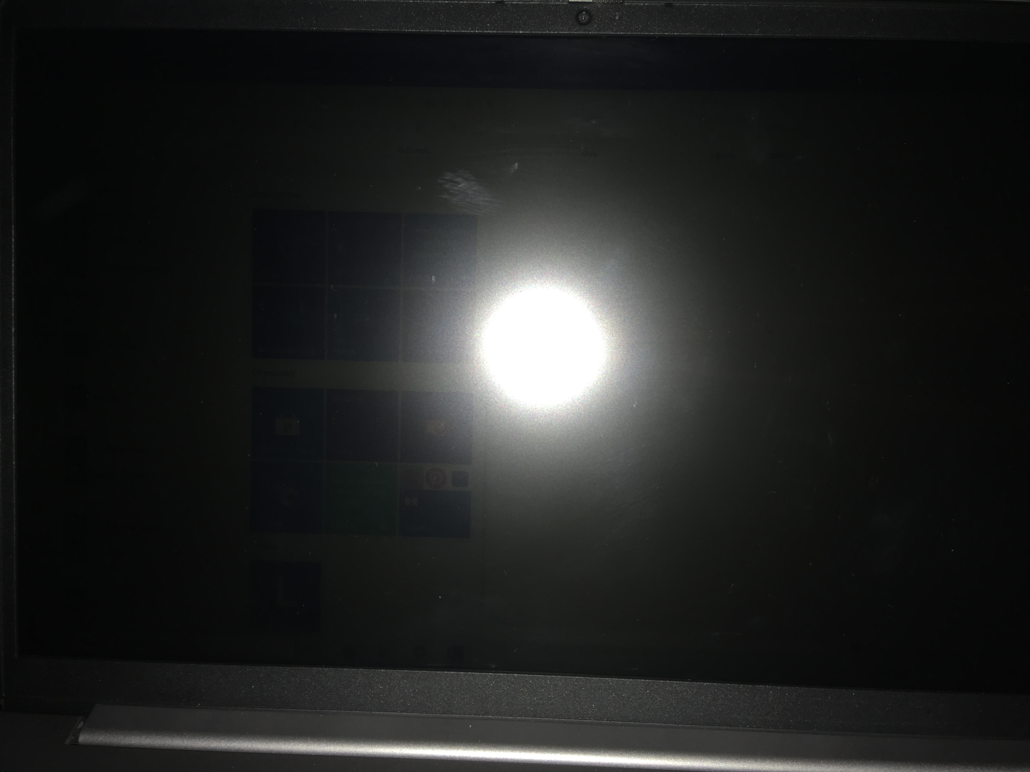

Nestáhl sis jas na minimum? Kdyžtak Fn+F6.
Pokud ne, možná ti odešlo podsvícení, pak leda reklamace.
Bohuzel nestahla, zkousela jsem ztmavit i zesvetlit, bohuzel to nereaguje.
Tak reklamace.
Toho jsem se bala, ale moc dekuji.
Takže displej není viditelný ani po restartu - zobrazení loga LENOVO a úvodní informace (POST)?
Ne neni videt. Tedy nepatrne videt je, kdyz si ho nasvitim.Kdyz mackam f6 tak vidim, ze se pohybuje pasek s intenzitou jasu, ale s displayem to nehne.
Takže to vypadá skutečně ha hardwarovou závadu - nefunkční podsvícení displeje.
Dekuji, zitra zavolam do obchodu a odeslu na reklamaci.

Tak mi ze servisu prislo toto
Posílám Vám nabídku na opravu zařízení: ThinkBook 15 G2 ITL (SN: MP1XLK10)
Diagnostikou byl zjištěn vadný operační systém, na který se nevztahuje záruka.
- 600,- Kč bez DPH – Recovery OS
Prosím o informaci, jestli máte zájem o opravu.
Platnost nabídky je 1 týden.
Že by nefunkční displej byla vada systému se mi teda moc nezdá.
Pokud není vidět "normálně" logo při zapnutí notebooku, tak to NENÍ chyba operačního systému!
Pokud se dostaneš do Biosu (klávesa F1 při zapnutí počítače) a není to stejně vidět, a nereagují klávesy na regulaci jasu, tak je to chyba nezávislá na operačním systému.
Tohle jsme měli taky u HP, odešlo podsvícení, byla tam taková malá zářivka. Klasika, spálená.
