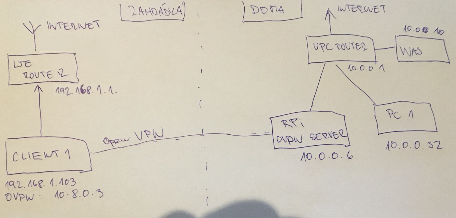

Ahoj,
mam nasledujici problem:
1) na zahradce je LTE router se SIM pro pristup k netu
2) k routeru na zahradce je pripojeny pocitac, kde bezi OpenVPN client a ten je pripojeny k domacimu OpenVPN serveru
3) na pocitaci bezi webovy server
4) doma bezi na RPi OVPN server, ke kteremu se da pripojit
5) z pocitace na zahradce se po pripojeni na VPN dostanu na vsechny klienty v domaci siti
Podut ok.
Ja ale potrebuju pristupovat z domaci site na server bezici na pocitaci na zrahradce. Melo by to jit pres IP 10.8.0.3, kdyz bych ji zadal na PC1, ale nejde. Nevite nekdo proc? Podrobnosti viz obrazek. Diky za rady.
Ak sa chces trapit s routami tak by som to riesil takto. 1. Pridas staticku routu zahradky do O2 rou…

Aha, routy...:-[ https://openvpn.net/faq/how-can-i-reach-the-vpn-clients-from-my-network/ Vyreseno…

Ak ti slo len o pristup z jedneho pc staci to takto.

neslo, ale do te upc krabice tu routu nepridam...:-(

Ak pridas routu len do jedneho pc bude to fungovat len z neho. A staticka routa ide pridat snad aj n…

Dal by se i nejak zajistit pristup z domaci site k webovemu rozhrani routeru na zahradce, kdyz je to…

Samozrejme, ved ked mas pristup uz k serveru teraz musis mat pristup aj k routru. Teda ak ho nemas z…

K serveru na CL1 mam pristup pouze pres IP 10.8.0.3, kterou pridelil VPN server. Router na zahrade…

Ale pojde, kedze sa to da, musim sa len zamysliet nad tym tvojim nacrtkom. Cize malo by stacit prida…

Tak mi to funugje tak na pul :) 1) Pridal jsem routu do LTE krabicky na zahradce 10.0.0.0/24 na 192…

To pc je nejaky linux? Ta posledna tabulka je divna na win. Daj mi sem route print z pc1.

Je to Mac.

A ked das traceroute na ip, kde sa to zastavi? A toto je v poriadku? 192.168.1 10.0.0.6 UGSc 1 35 e… poslední
Router na zahrade ma jen IP 192.168.1.1 a ta samozrejme z domaci site nefachci a to ani kdyz pridam routu 192.168.0.0/24 na 10.0.0.6. Podle traceroute vidim, ze to 10.0.0.6 stejne routuje na branu 10.0.0.1 a ne do VPN...
Asi to nepujde, nebo to nechapu...:)
Cize malo by stacit pridat staticku rouru na pc1, ale este elegantnejsie bude asi ked to dame na rpi.
Tam daj ip route add 192.168.1.0/24 via 10.8.0.3.
Toto by malo zabezpecit, ze sa packet dostane do siete 192.168.1.0/24.
Pravdepodobne sa vsak z nej nebude vediet vymotat, kedze brana siete 192.168.1.0/24 tvoju domacu siet nepozna, takze sa vraciame k mojmu povodnemu planu a treba este pridat static routu na ten O2....co si vsak spominam si tvrdil, ze nejde, cize statis routu pridas do toho routra, na ktory chces dostat.
Tam by malo byt 10.0.0.0/24 via 192.168.1.103.
Nie som si celkom isty ako zvladne ten openvvpn client odroutovat toto a ci nebude nutne (asi bude) pridat staticku routu aj do tohoto pc klienta (on vlastne tiez nevie, kde je siet 10.0.0.0/24).
OpenVPN uz isty cas nepouzivam kvoli relativne narocnemu distribuovaniu klucov pre klientov, ale kedysi som ho mal vsade a urcite som mal poprepajane 2 siete tak ako to chces ty.
Pripadne si to vyskusaj najprv na pc1 vs client1, kde pridas staticke routy tych sieti, ktore chces vidiet.
1) Pridal jsem routu do LTE krabicky na zahradce 10.0.0.0/24 na 192.168.1.103 - ted se dostanu ze vsech klientu na zahradce do domaci site 10.0.0.0/24 - coz jsem nepotreboval, ale je to fajn :)
2) Na RPi jsem pridal routu 192.168.1.0/24 na 10.8.0.3
pi@raspberrypi:~ $ route
Kernel IP routing table
Destination     Gateway         Genmask         Flags Metric Ref    Use Iface
default         10.0.0.1        0.0.0.0         UG    202    0        0 eth0
10.0.0.0        0.0.0.0         255.0.0.0       U     202    0        0 eth0
10.8.0.0        0.0.0.0         255.255.255.0   U     0      0        0 tun0
192.168.1.0     10.8.0.3        255.255.255.0   UG    0      0        0 eth0
3) Na PC1 mam routy:
10.8.0.0/24 na 10.0.0.6
192.168.1.0/24 na 10.0.0.6
Routing tables
Internet:
Destination        Gateway            Flags        Refs      Use   Netif Expire
default            10.0.0.1           UGSc           96       19     en0
10/24              link#11            UCS             5        0     en0      !
10.0.0.1/32        link#11            UCS             1        0     en0      !
10.0.0.1           0:b:0:0:ad:d0      UHLWIir        39     4390     en0   1173
10.0.0.6           b8:27:eb:51:60:a9  UHLWIi          4     2122     en0   1162
10.0.0.10          5c:f4:ab:e4:c1:d6  UHLWI           0     1848     en0   1122
10.0.0.20          b8:27:eb:a5:38:9d  UHLWI           0       84     en0    163
10.0.0.52/32       link#11            UCS             0        0     en0      !
10.0.0.64          2a:e2:48:61:72:cd  UHLWI           0       47     en0      !
10.0.0.65          f6:ad:65:e6:1b:42  UHLWIi          3       23     en0   1057
10.8/24            10.0.0.6           UGSc            0        0     en0
127                127.0.0.1          UCS             0        0     lo0
127.0.0.1          127.0.0.1          UH             25   772067     lo0
169.254            link#11            UCS             1        0     en0      !
192.168.1          10.0.0.6           UGSc            1       35     en0
224.0.0/4          link#11            UmCS            1        0     en0      !
224.0.0.251        1:0:5e:0:0:fb      UHmLWI          0        0     en0
255.255.255.255/32 link#11            UCS             0        0     en0      !
Kdyz zadam na PC1 v browseru 192.168.1.1 web routeru se mi neobjevi...:-(
