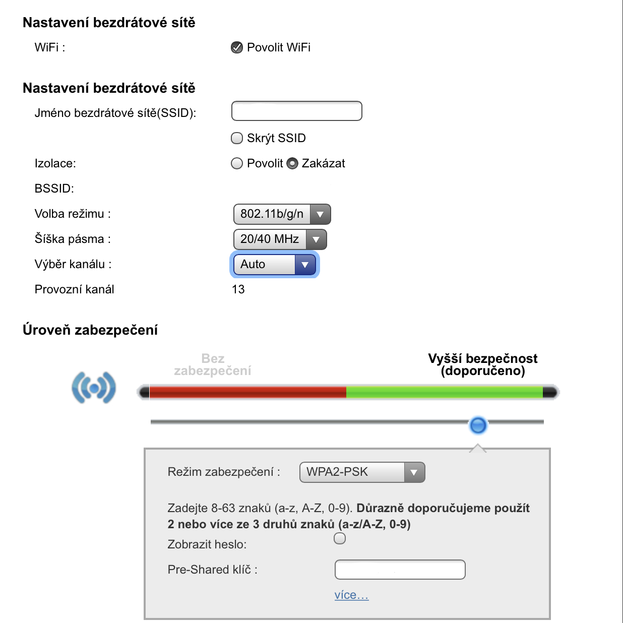

Jaký máš router? Jak nastavené parametry wifi? Hlavně norma a kanál.
Zařízení Huawei B2368-66
Nastavení viz příloha. Jestli to takhle stačí.

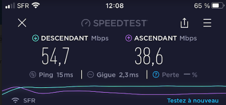

Dnes jsem zkousel na mem iPhone test rychlosti stahovani na techto dvou pasmech a rozdil je vic jak podstatny :
[Wi-Fi 2.4Ghz]:
![[92706-2-4ghz-png]](https://pc.poradna.net/files/92706-2-4ghz-png)
• Download : 54,7 Mbps
• Upload : 38.6 Mbps

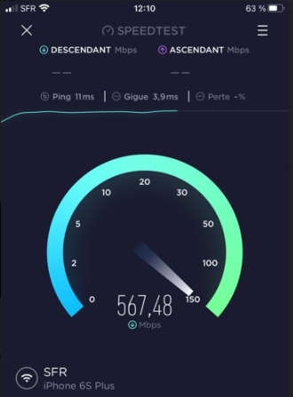

[Wi-Fi 5Ghz] :
• Download : 567 Mbps = 10x rychlejsi
• Upload : 58.9 Mbps
Pravda. Díky za radu. 5Ghz si moc nechytám po celém baráku a na zahradě, ale ta rychlost je už v cajku. Nikdy jsem nevěděl k čemu ta druhá frekvence je.
