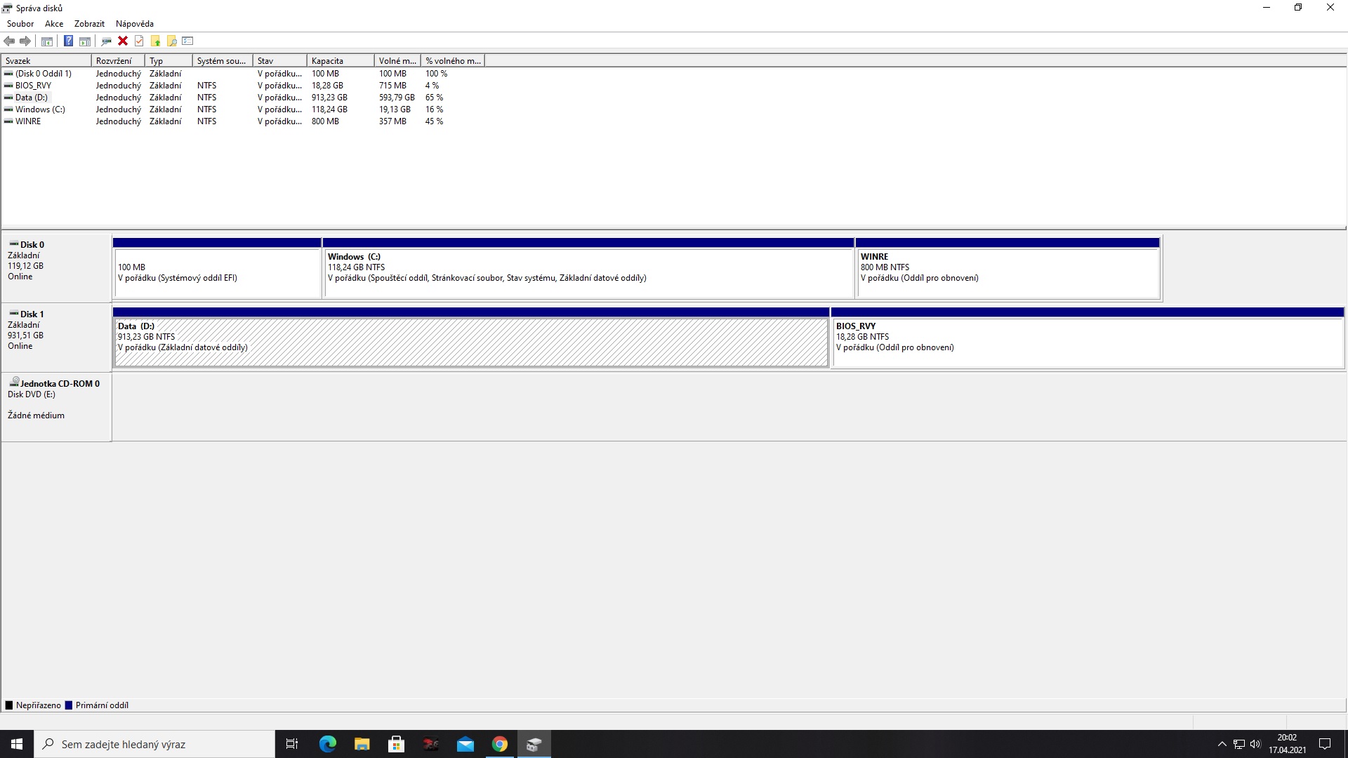

Seš si jistý, že tam SSD nemáš? Dej sem kdyžtak screen ze Správy disků.

Nevím jak ty, já tam SSD vidím - disk C. Máš ho docela hodně zaplněný, takže časem třeba koupit větší kapacitu.
Naopak datový disk D máš zaplněný jen z poloviny, takže podle mě nenbí nutné kupovat nový.
